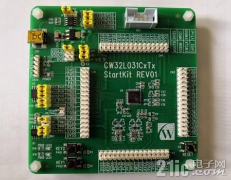

CW32L031CxTx StartKit开发板是一款面向低功耗的开发工具,它配有一定的外设资源可进行相应的性能测评及在其基础上进行相应的功能扩展。
1 开发板外观
在使用USB数据线连接开发板与电脑后,可见到红色的电源指示灯被点亮。此外,一个绿色的LED也开始了不停地闪烁。
2 上电效果

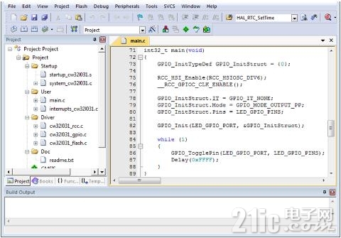

这里选取MDK作为开发工具,其版本为V5.25.2.0,其界面如图3所示。
3 界面形式

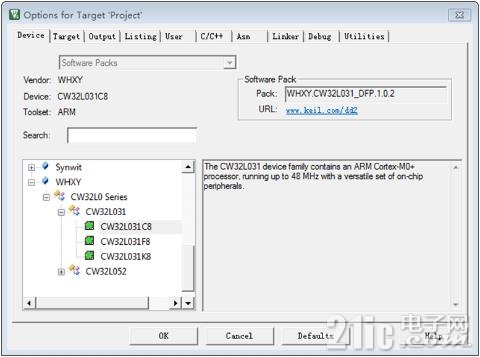

此外,为实现对开发板的支持,还需安装WHXY.CW32L031_DFP.1.0.2
在完成安装后,在芯片列表中即可见到对CW32L031的芯片支持,将图4所示。
4 芯片支持

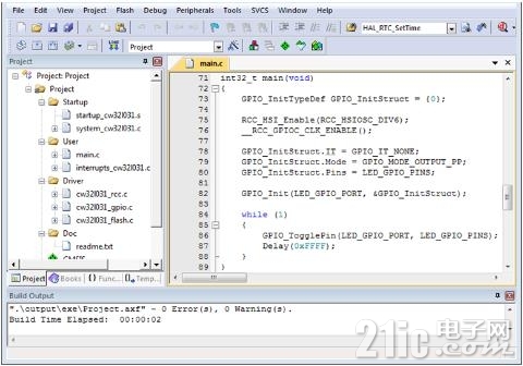

经编译处理,其结果如图5闪烁。
5 完成编译

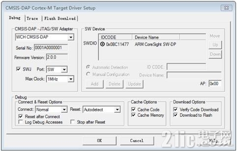

为进行下载,需按图6来设置调试器类型。在连接调试器的情况下,其状态如图7闪烁。
6 选取调试器类型
7 连接状态

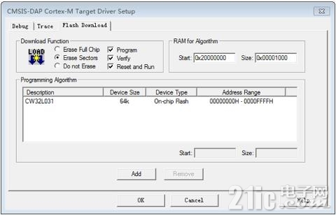

在指定了调试器的情况下,其烧录算法的选取如图8所示。
8 选取烧录算法

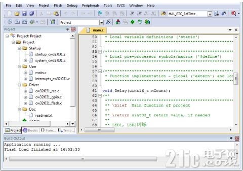

经程序下载,其结果如图9所示。在完成下载后,其运行效果如图10所示,即2个绿色的LED灯在交替地闪烁。
9 完成下载
10 运行效果
