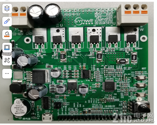

 楼主| LOVEEVER 发表于 2023-9-25 14:09 | 显示全部楼层 |阅读模式
1输入电压范围 12—40V
2支持FOC、方波驱动控制
3支持无感驱动方式,预留HALL接口,外接HALL可实现有感驱动
4板载USB转串口模块,支持UART通信,预留SPI、I2C通讯接口
5支持单电阻、双电阻、三电阻采样模式切换
6板载电位器,支持VSP调速
7支持FG转速反馈
8预留按键、蜂鸣器、红外遥控接口以供功能扩展
 楼主| LOVEEVER 发表于 2023-9-25 14:12 | 显示全部楼层
电机算法特点介绍
①201 和 211 芯片同平台,通过宏定义切换芯片平台。新平台观测器可以实现启动、堵住、放手、松开的特点,可兼容大部分负载。在不需要特殊处理顺逆风的情况下,顺逆风启动性能强大。适用空净、落地扇、烟机、电动车、强排等应用;
②单电阻、双电阻、三电阻可任意选择配置;
③完整的控制环路,恒流、恒功率、恒速、恒压、Uq 开环五种模式可以选择;
④软件支持 VSP 电压调速、PWM 占空比调速、CLK 频率调速、串口调速等多种调速方式,满足大部分功能需求;
⑤完善的保护措施,硬件过流保护、软件过流保护、过欠压保护、堵转保护、缺相保护五种方案可以选择;
⑥支持有感 FOC,无感 FOC 两种运行控制方式;
⑦完整的控制架构,各路模块独立,与电机控制相关的控制变量定义在头文件;
