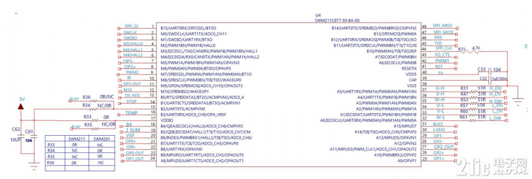

芯片管脚定义
SWM211C8T7-50-BA ADC 电压现在最大电压采样为 3.6V ,ADC 采样优先 ADC0
通道,所以使用 ADC 通道时,最重要的优先选用 ADC 低通道
运放 SWM211C8T7 内置有 4 路运放,OPA0,OPA1,OPA2,OPA3 和过流保护 CMPV3
电流采样分单电阻,双电阻,三电阻采样
单电阻采样优先 OPA2,和过流保护 CMPV3
双电阻采样母线对应 OPA2,相线对应 OPA1,OPA0 和过流保护 CMPV3
三电阻采样母线对应 OPA2,相线对应 OPA1,OPA0,OPA3 和过流保护 CMPV3
