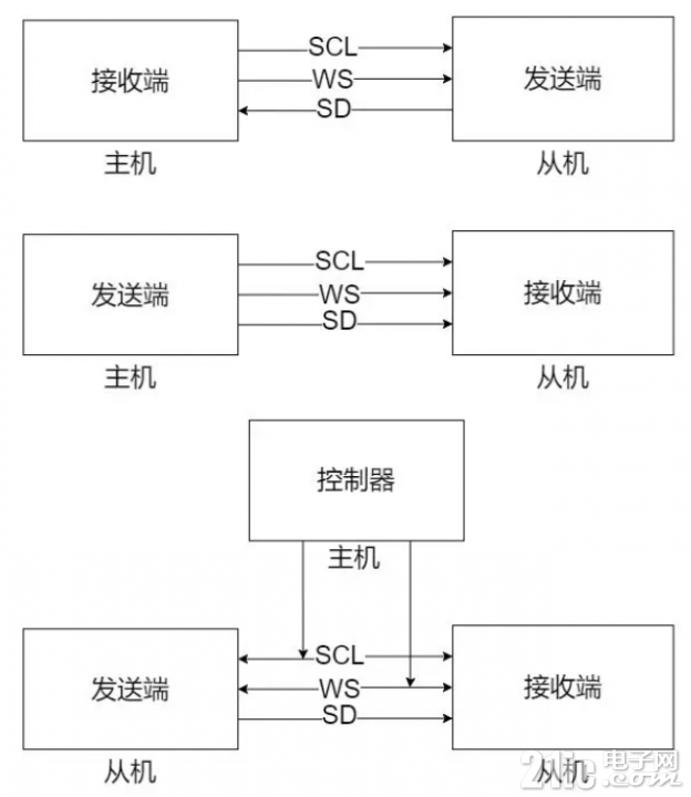

6、主从设备
能够产生SCLK和LRCK的设备就是主设备或者称为主机,主机主动触发数据的传输;从设备或者从机不产生时钟,只能被动响应主机的触发。
如下图是主从机的简单连接图,由此可以衍生出其他的连接方式,比如两个SD线,加多一个MCLK,具体参考不同的主控芯片和I2S芯片。

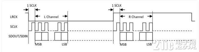

9、I2S Philips标准格式:常用;最高有效位(MSB)优先传输;
LRCK=0 传输左声道;
LRCK=1 传输右声道;
LRCK变化之后的第一个时钟脉冲不传输数据,第二个时钟脉冲开始传输数据;
接收端和发送端有效位数可以不同;
接收端有效位数>发送端有效位数,接收端补足剩余低位数据;
接收端有效位数<发送端有效位数,接收端抛弃多余低位数据;
如下图:

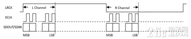

10、左对齐(Left Justified)格式:少用;最高有效位(MSB)优先传输;
LRCK=1 传输左声道;
LRCK=0 传输右声道;
LRCK变化之后的第一个时钟脉冲就开始进行数据传输;
接收端和发送端有效位数可以不同;参见标准格式做法。 (未验证过,根据实际情况调试为准)
如下图:

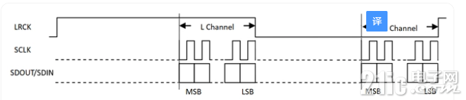

11、右对齐(Right Justified)格式:少用;最高有效位(MSB)优先传输;
LRCK=1 传输左声道;
LRCK=0 传输右声道;
当音频数据的最低位(LSB)传输完成,LRCK进行电平翻转;

在I2S系统中,提供时钟(SCK和WS)的设备为主设备
