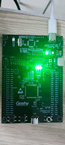

APM32F411是最近新推出的一款通用MCU,与同类型STM32F411 pintopin兼容,SDK兼容,无缝衔接,可以把PCB中的STM32直接替换掉,如图下所示。
70a2b9fcfb415f2aca29a74575c84407
那么就在想硬件上可以做到pintopin兼容,那么软件上开发是否也能做到兼容呢?
下面就来使用STM32 Cube全家桶做实验,使用到的开发软件有STM32CubeMX、STM32CubeIDE、STM32CubeProgrammer以及ST在VSCODE的官方扩展“STM32 VS Code Extension”。

4、运行如下
d9adbdfe7b24e06646f7eea3af9b07c7

总的来说,STM32CubeProgrammer、STM32CubeMX、STM32CubeIDE以及STM32在VSCODE的官方扩展“STM32 VS Code Extension”都可以用于APM32开发。
