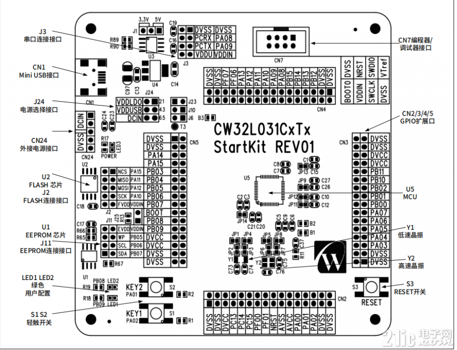

一. 硬件资源介绍
CW32L031CxTx 微控制器(ARM® Cortex®-M0+ 最高主频 48MHz),LQFP48 封装,64K 字节 FLASH,
8K 字节 RAM
3 颗 LED:  电源指示灯(LED3),用户指示灯(LED1,LED2)
三个轻触开关: 复位轻触开关(S3),用户轻触开关(S1,S2)
USB 转串口芯片(CH340N)
FLASH 芯片(W25Q64JVSSIQ 或者 CW25Q64AS)
EEPROM 芯片(CW24C02AD)
板载接口:
- Mini USB 接口(串口通信,USB 供电)
- 下载器调试接口
- 所有 GPIO 口通过排针引出
多种方式供电:USB VBUS 供电,3.3V 供电(LD1117AS33TR 或者 AMS1117-3.3),外接 1.65V-5.5供电
CW32L031-StdPeriph-Lib 软件包提供全面免费的固件库和例程
支持多种集成开发环境,IAR ™,Keil®

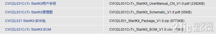

1. 资料下载:
在试用中心开发板界面右侧有相关资料,链接如下:

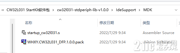

软件安装完毕后,需要安装PACK包,路径是在下载的软件包中。或者基础例程中相同路径下。这样KEIL5就支持了CW32L031芯片。

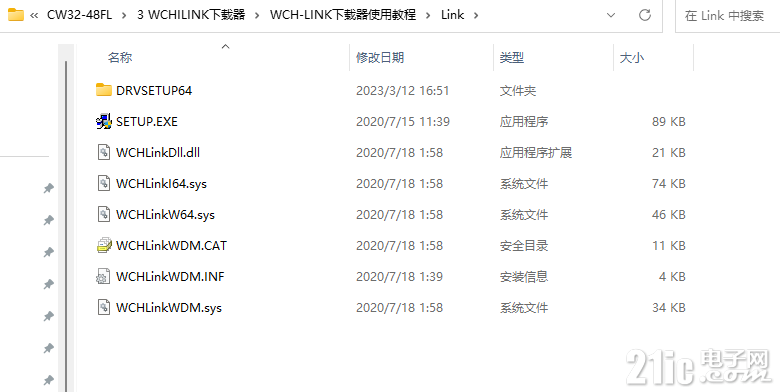

3. WCH-Link驱动安装
如果在初次调试过程中,出现WCH-link连接异常,考虑是否未安装驱动。结尾附驱动压缩包和下载器使用说明。
先将WCHLINK接入电脑USB口,然后SETUP.EXE进行驱动安装。 3 WCHILINK下载器.rar (2.12 MB, 下载次数: 0)

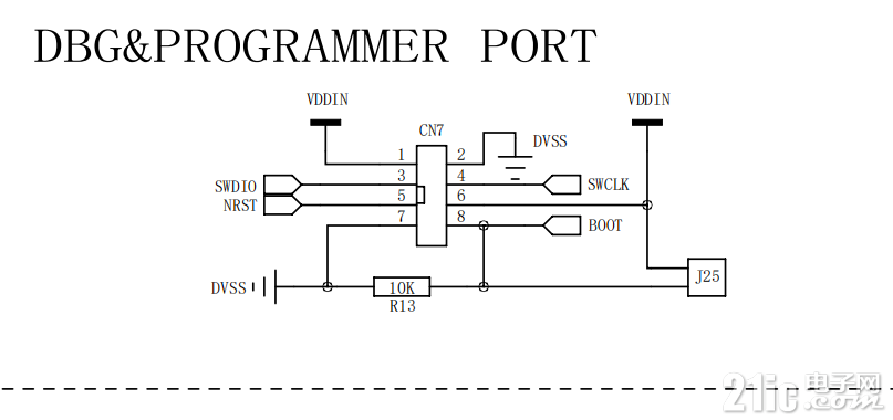

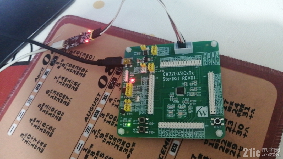

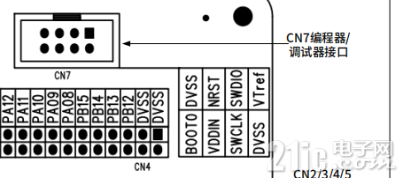

2. 将开发板SWD调试接口与调试器对应接通
特别注意的是根据板子上的引脚定义进行接线,两个地方(原理图和板载接口介绍)都可以看,但是注意引脚顺序。
3. 例程下载
硬件接好后,大家迫不及待的要下载工程进行操作。
初始化硬件以后,LED1和LED2均200ms闪烁。按下KEY1时,LED2灭,LED1闪烁。同样KEY2按下LED1灭,LED2正常闪烁。此次环境配置和例程下载成功。

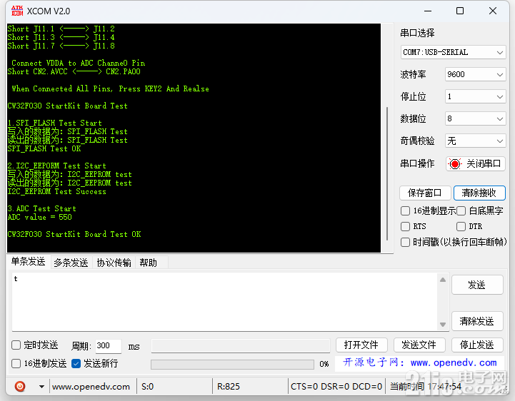

4. 另一个基础例程测试

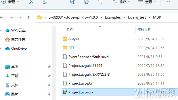

接下来将另一个来通讯的基础例程也进行了测试。主要测试了通讯和硬件的检测,有I2C,SPI,USART,GPIO等功能检测。需要找一根MINIUSB线将电脑和开发板进行连接。
工程路径在资料的:
初始化例程后,系统打印一些引脚定义和提示语。
按下KEY2后,系统进行自检,对FLASH和E2ROM进行数据读写。
读写成功,说明硬件接口都正常。
初次试用CW32,调试环境打通,和以往ST开发没有太大出入,风格兼容性很好,接下来进行其他模块的测试,通过串口继续通讯协议的处理,并获取和控制IO状态。
