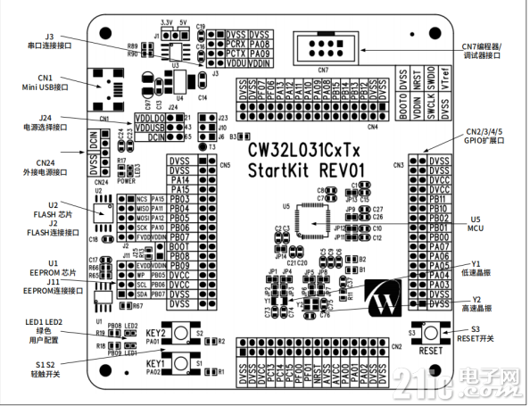

一. 硬件资源介绍
CW32L031CxTx 微控制器(ARM® Cortex®-M0+ 最高主频 48MHz),LQFP48 封装,64K 字节 FLASH,
8K 字节 RAM
3 颗 LED:  电源指示灯(LED3),用户指示灯(LED1,LED2)
三个轻触开关: 复位轻触开关(S3),用户轻触开关(S1,S2)
USB 转串口芯片(CH340N)
FLASH 芯片(W25Q64JVSSIQ 或者 CW25Q64AS)
EEPROM 芯片(CW24C02AD)
板载接口:
- Mini USB 接口(串口通信,USB 供电)
- 下载器调试接口
- 所有 GPIO 口通过排针引出
多种方式供电:USB VBUS 供电,3.3V 供电(LD1117AS33TR 或者 AMS1117-3.3),外接 1.65V-5.5供电

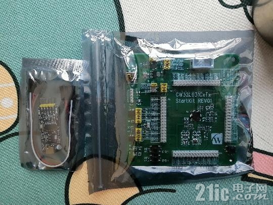

左侧为WCH-Link调试器,右侧CW32L031CxTx StartKit开发板

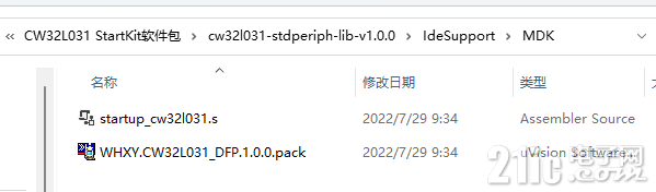

软件安装完毕后,需要安装PACK包,路径是在下载的软件包中。或者基础例程中相同路径下。这样KEIL5就支持了CW32L031芯片。

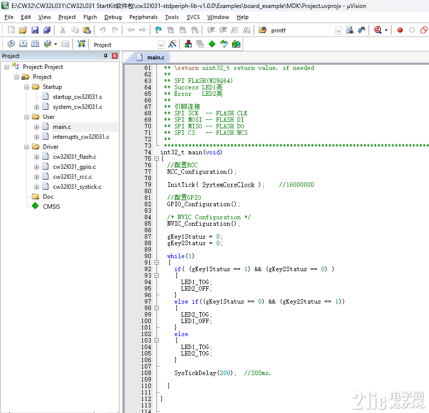

1. 导入官方例程example实验至KEIL5
例程主要是按钮输入控制LED灯切换,led灯每200ms切换一次。

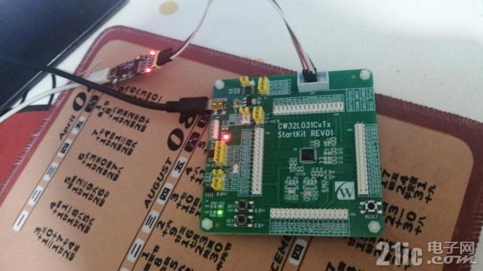

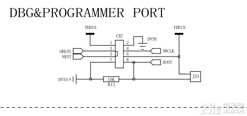

2. 将开发板SWD调试接口与调试器对应接通
特别注意的是根据板子上的引脚定义进行接线,两个地方(原理图和板载接口介绍)都可以看,但是注意引脚顺序。
3. 例程下载
硬件接好后,大家迫不及待的要下载工程进行操作。
初始化硬件以后,LED1和LED2均200ms闪烁。按下KEY1时,LED2灭,LED1闪烁。同样KEY2按下LED1灭,LED2正常闪烁。此次环境配置和例程下载成功。
