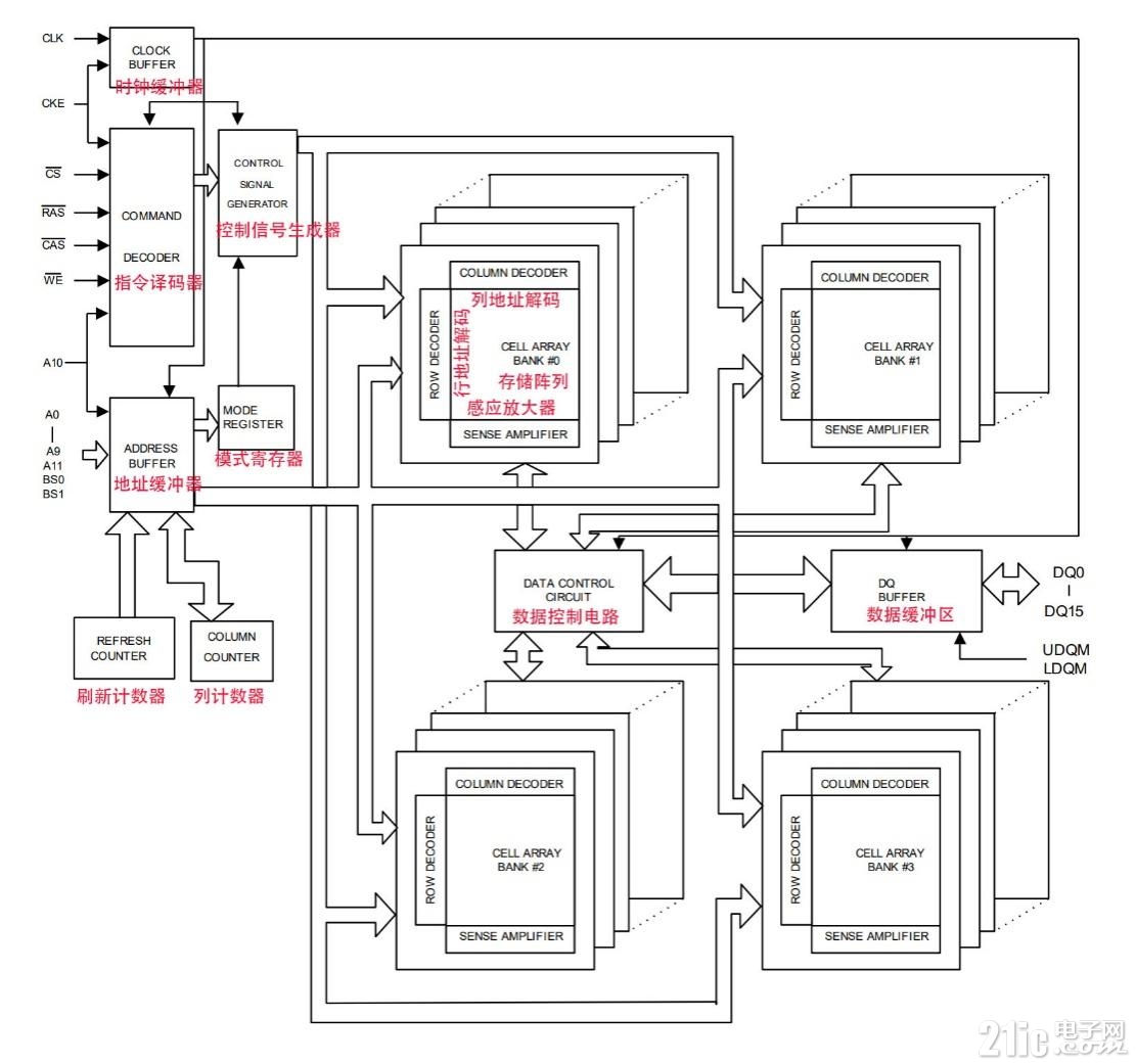

2、SDRAM结构框图
SDRAM的内部是一个存储阵列,将数据“填”进去,你可以它想象成一张表格。和表格的检索原理一样,先指定一个行(Row),再指定一个列(Column),我们就可以准确地找到所需要的单元格,这就是内存芯片寻址的基本原理。
为了详细地介绍SDRAM以及它的使用,以某一款SDRAM数据手册结构框图来分析,内部主要构成部分如下图所示。
1)SDRAM信号线
CLK:同步时钟信号,提供SDRAM工作时钟,所有输入信号在CLK为上升沿时被采样。
CKE:时钟使能信号。时钟使能进入正常工作模式,时钟失能进入休眠模式或者自刷新模式。
CS :片选信号,低电平有效。
CAS:列地址选通,当为低电平时地址线表示为列地址。
RAS:行地址选通,当为低电平时地址线表示为行地址。
WE:读写指令切换信号。低电平:写使能;高电平:读使能。
DQM[1:0]:输入/输出掩码信号,表示DQ数据的有效部分。当DQM在读取周期中被采样为高时,输出缓冲器被置于Hi-Z(具有2的延迟)。在写入周期中,采样DQM高电平将以零延迟阻止写入操作。
BS:BANK地址输入,选择要控制的BNAK。
A[12:0]:地址信号线,地址线A10控制着是否进行在读或写操作之后当前L-Bank自动进行预充电。
DQ[15:0]:数据输入输出信号线。
对于DQM(Data I/O Mask)信号,每个DQM控制屏蔽8bit数据,对于这款SDRAM,它是16bit的,UDQM可屏蔽高8位,LDQM可屏蔽低8位。对于16bit的数0xDDFF,我们如果只需高8位写入,低8位不写入,在写入时可以将UDQM置低,LDQM置高。

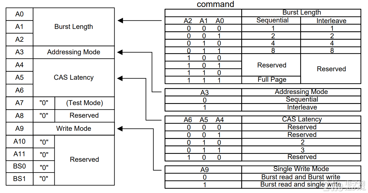

Mode Register Set:设置模式寄存器。SDRAM芯片内部有一个逻辑控制单元,控制单元的相关参数由模式寄存器提供。该命令在每次对SDRAM进行初始化时都需要用到。
具体模式设置,如下图:
A0~A2:用来指定突发的长度,1,2,4,8或者全页突发。所谓的“突发”是指当我们对一个地址进行寻址并操作完成后,不必再重新对下一个地址进行寻址,而是直接进行操作。
A3:设置突发的类型,连续型和非连续型。
A4~A6:指定潜伏期的长度,可以选择延时2,3两个周期。
A9:用来指定操作模式。

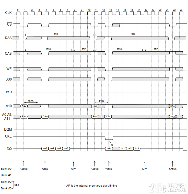

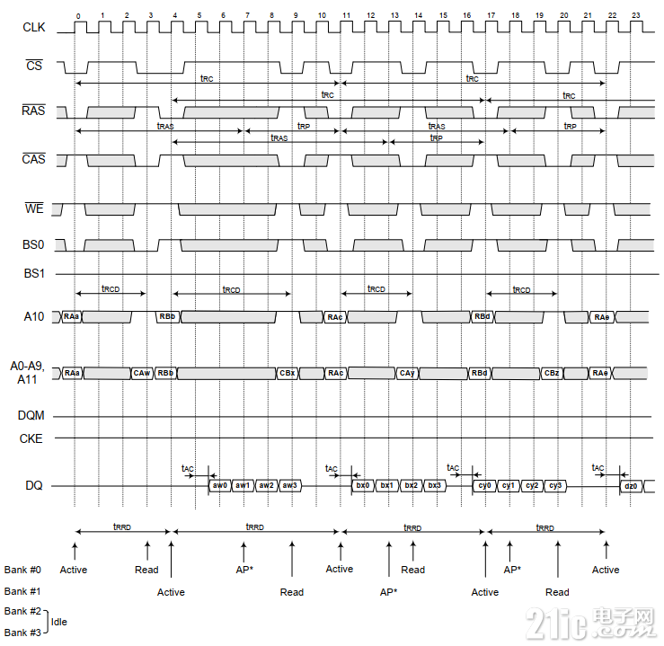

5)SDRAM时序
这里从SDRAM手册截取读时序进行分析,这里需要参考下图的操作命令具体值与时序图一起分析。
1.读时序(Burst Length = 4, CAS Latency = 3, Auto-Precharge))
读取数据过程:
1)发送激活命令,设置行地址和bank地址。
2)发送读命令,设置列地址,这里已经完成了寻址。
3)拉高A10地址线,使能自动预充电。
4)执行预充电。
5)完成一次读操作。
2.写时序(Auto-Precharge Write,Burst Length = 4)
写过程跟读取类似:
2)发送写命令,设置列地址,这里已经完成了寻址。
3)拉高A10地址线,使能自动预充电。
4)执行预充电。
5)完成一次数据写入。
