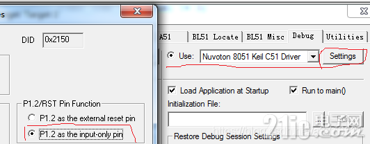

P1.2复位引脚设置为输入
    如下图设置
