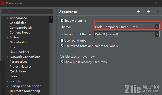

1、更改背景色为黑色

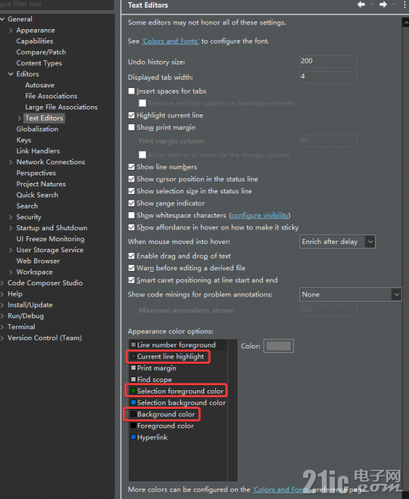

2、文本编辑器的设置
当前行高亮颜色深灰色RGB(48,48,48),选中区域背景色深绿色RGB(0,102,0),背景色为深灰色RGB(24,24,24)。

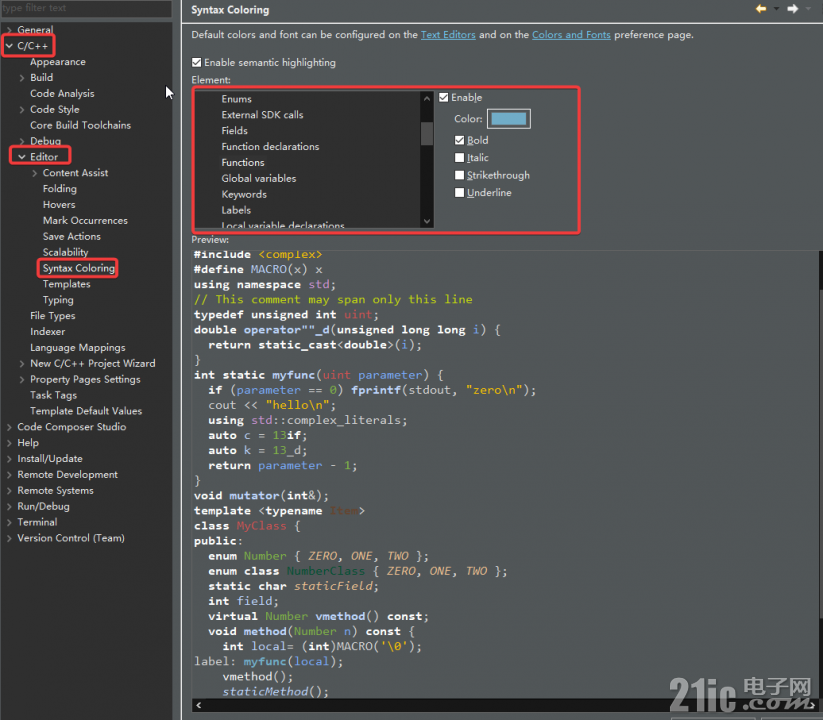

3、代码颜色自定义
在c/c++选项里面进行选择,要注意,c/c++选项默认是不显示的,需要点击高级选项进行显示的
class,struct,Union,红色RGB(213,89,89);
Function declarations, 天蓝色RGB(191,216,255),用于C;
Function,深海蓝RGB(113,173,200),用于C;
Keywords,玫瑰红RGB(191,0,96);
Method declarations,青草绿RGB(0,189,0),用于C++;
Methods,纯白色RGB(255,255,255),用于C++;
Numbers,枫芽紫RGB(191,128,255);
Strings,蛋黄橙RGB(255,198,0);
Typedefs,浅海蓝RGB(0,208,208);

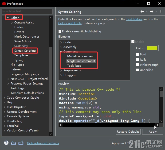

4、注释颜色自定义
/*Multi-line comment*/ 多行注释,枯草绿RGB(81,81,40);
//Single-line comment,单行注释,死草灰RGB(82,83,66);
