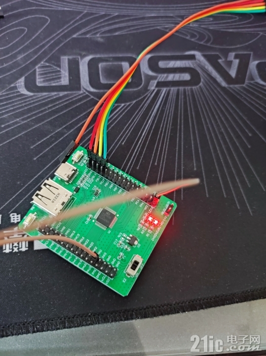

2:把调试器插入电脑,连接开发板,如下图:

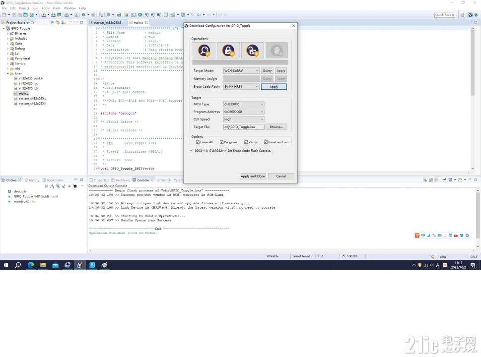

3:在MounRiver_Studio中菜单Flash中设置调试器模式,按同意和关闭键就设置好了,如下图:

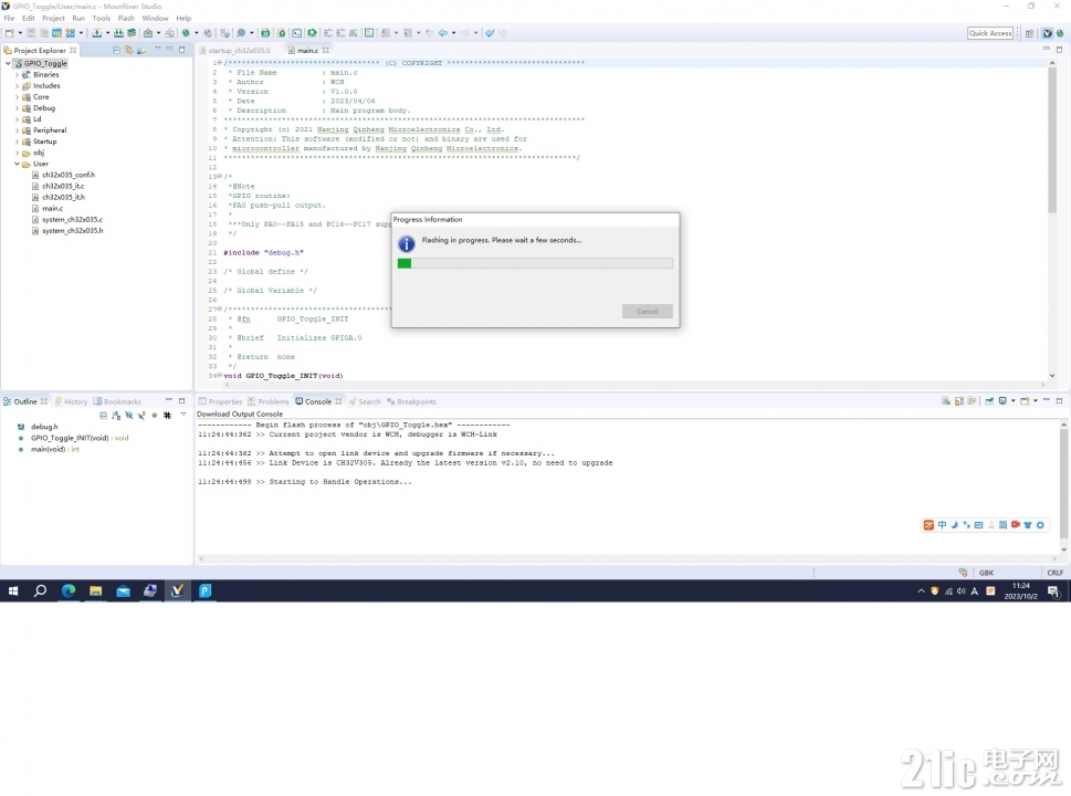

4:设置好后,按F7编译程序,如下图:
5:按F8键就可以下载固件到芯片中,如下图:

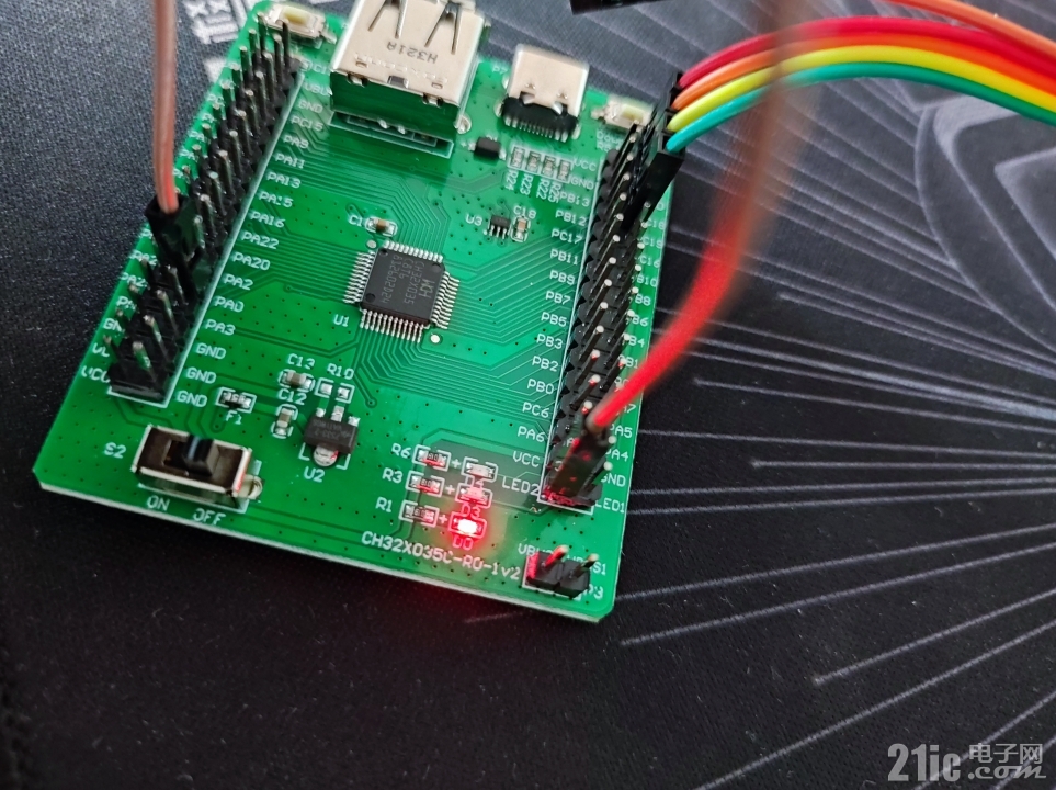

6:这个例程是控制PA0口的高低,用连线把PA0和LED2连接,当然也可以连接LED1,LED会闪烁,如下图:
MounRiver_Studio和KEIL开发流程基本一致,开发工具也比较好用,不错。
