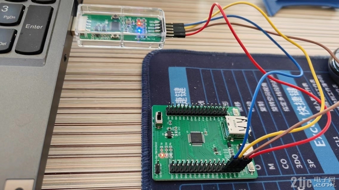

      连接调试接口:
      4号位位调试接口,使用杜邦线与调试器连接,注意调试线的顺序:
      查看修改下载器模式(使用WCH-LinkUtility):

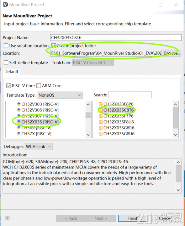

      准备工作基本完成,接下来创建测试程序,新建工程:
      Debugger目前只支持WCH-Link。

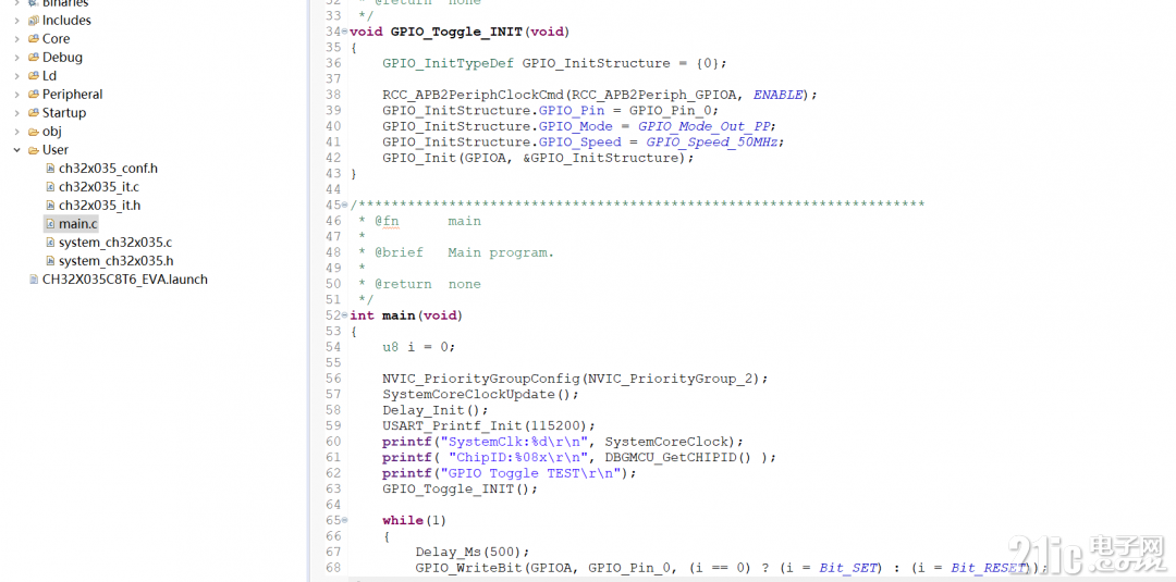

      新建成功的工程自动就有翻转的代码,然后编译下载,记得下载前检查配置,解锁:

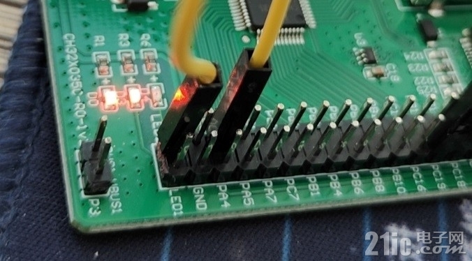

      板载的LED控制其实是没有直接连接的,咱们就近将LED2(D3)连接到PA6,并修改程序中初始化以及翻转部分,编译并下载,控制成功:
      可以看到CH32X035的库文件的写法和Arm没有什么太大差异,接下来就正式开始CH32X035的体验之旅。
