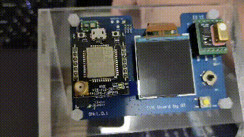

      显示单元的驱动:本次测试选用的是1.54寸tft作为显示元件,主要参数是240*240分辨率,主控是7789,通过SPI/8080进行通信,在本次测试使用SPI进行通信,同时驱动部分也是对SPI功能的试用。这里面分别使用IO口模拟及硬件SPI来驱动。
      我们首先用IO口模拟SPI的方式进行屏幕的驱动:
      IO口模拟部分代码如下:

     屏的驱动初始化程序由于芯片不同而又差异,这里就不做介绍了,只要8位数据时序成功基本上就可以。目前用的到包括SPI的CS/MOSI/CLK对应的也是复用功能的GPIOA的GPIO_Pin_4/GPIO_Pin_7/GPIO_Pin_5,其他控制字引脚就只是普通的IO控制,其中RS为数据/命令引脚(GPIOC-GPIO_Pin_16),复位引脚(GPIOC-GPIO_Pin_17),BL为背光控制引脚(GPIOC-GPIO_Pin_7),效果如下:
      可以看出来驱动成功了,不过对于240*240分辨率老说,这个刷新速度是不理想的,主要原因还是因为该芯片的主频只有48MHz,接下来我们看看使用硬件SPI的效果。

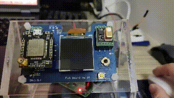

      然后咱们用硬件SPI体验一下刷屏:

     看一看效果:
      对比IO口模拟SPI和硬件SPI的效果,使用硬件SPI刷屏的速度还是有明显的提升的。

袁胜富 发表于 2023-10-4 22:43 来自手机 | 显示全部楼层
刷屏好慢,建议使用SPI DMA
 楼主| qintian0303 发表于 2023-10-5 09:26 | 显示全部楼层
刷屏好慢,建议使用SPI DMA
全屏刷新适合用DMA,不过采取局部刷新或者字库DMA就发挥不了太大作用了,依然得一个一个点写,应该会有效果,不过效果不大
Bymyself 发表于 2023-10-5 20:37 | 显示全部楼层
这个主频,刷新速度算可以了,就算提高一倍主频,整屏刷也会看到痕迹
