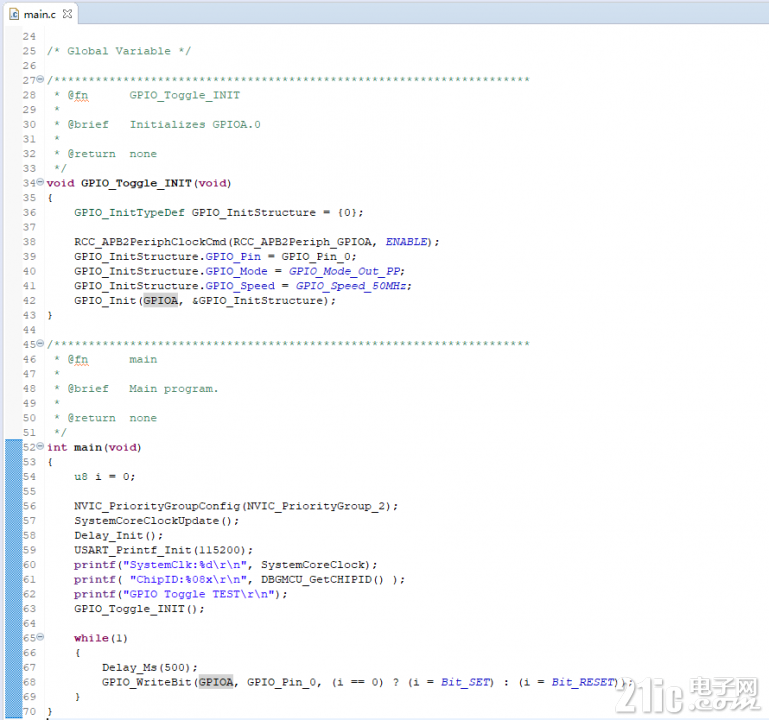

我已经装过MournRiver了,直接打开GPIO_Toggle.wvproj就可以打开IO翻转的工程了

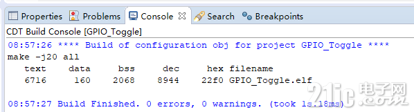

点击F7编译工程

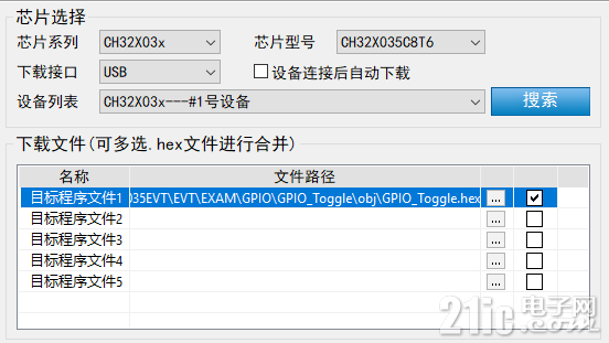

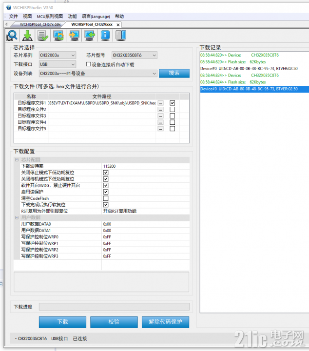

打开内置下载工具,按住downloader按键,之后连接USB到电脑再打开电源开关才能识别到,就是保证B
选择编译生成的hex文件
首先需要解除代码保护,之后再次上电连接,然后才可以点击下载

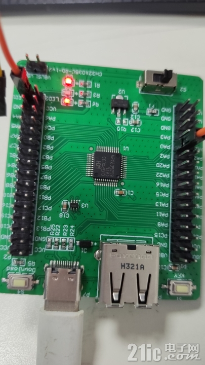

点灯效果
