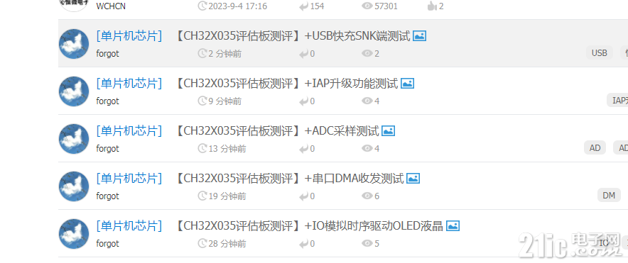

是的,我原来是18.1的不行,升级到19的就可以的,板子测评已经发了
