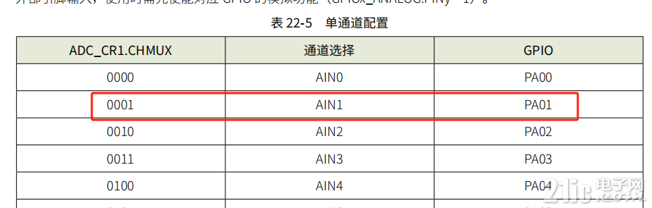

首先我们偿试单通道单次转换功能:
选用PA01为ADC输入脚。根据数据手册,PA01为通道1:
f3c58e2eccfb3f2c64d0e2b76e686a5d
c526868868f9341db030bb8e40c21310

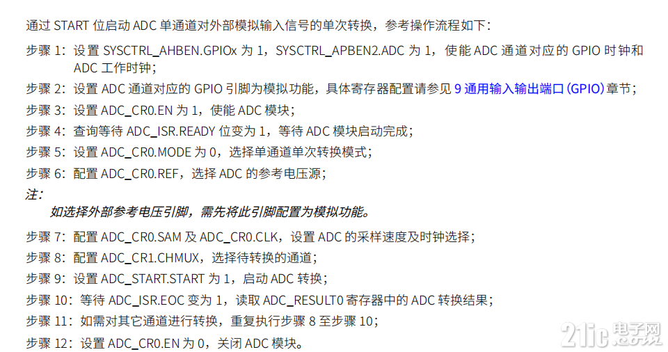

根据用户手册根据START位启动ADC的流程如下:
ef78cb38839de16b71a0c87393a0418c
编写代码如下:

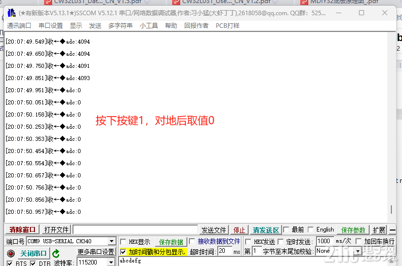

编译下载到开发板后实现效果如下:
6605d745b5159316b24afe1ca9ed1fe8

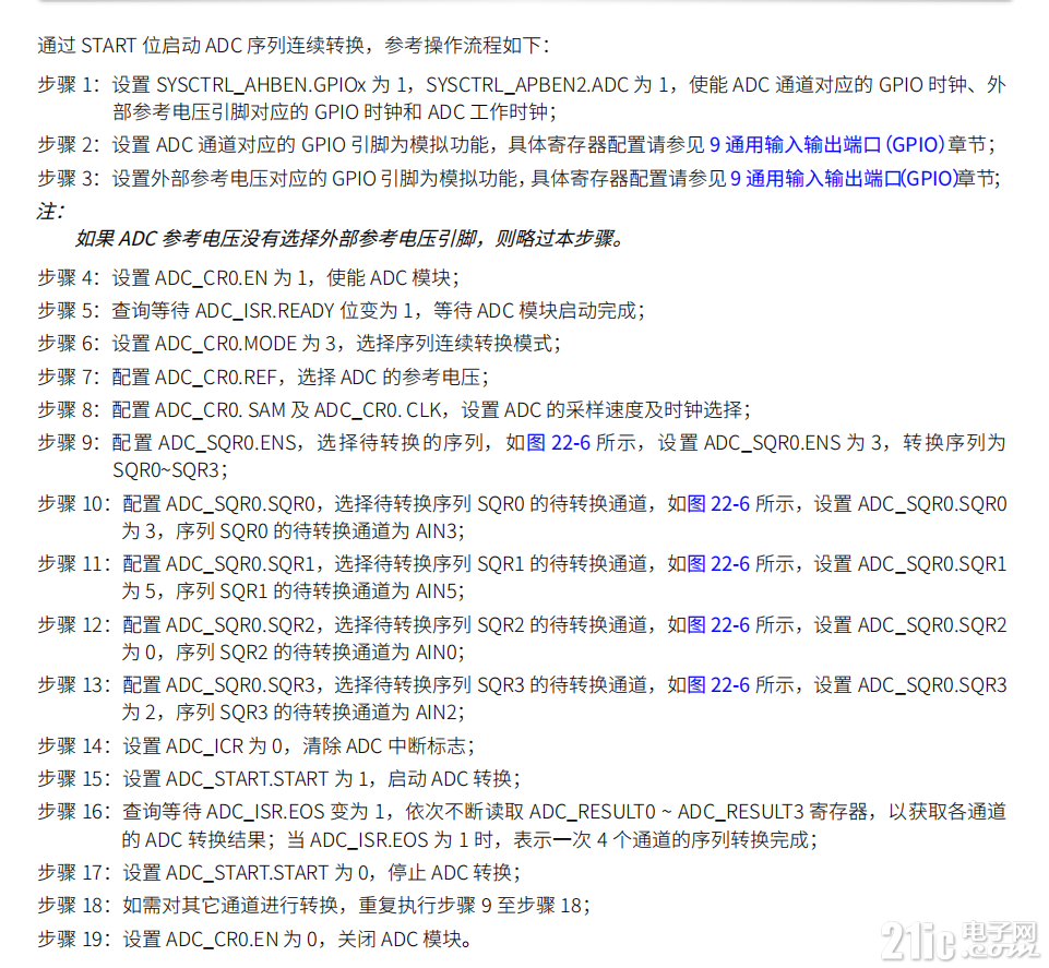

我们偿试多通道单次转换功能:
这里我们选取PA01、PA02为输入功能。根据数据手册,PA01、PA02分别为ADC输入的CH1、CH2两个通道。根据用户手册对多通道单次转换的摸述为:
fd25e9c927092018ba4c4992d8741304
