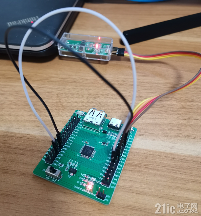

CH32X035EVT中的串口DMA测试是串口2与串口3进行数据相互收发兵进行数据对比。先将两个串口收发互接:

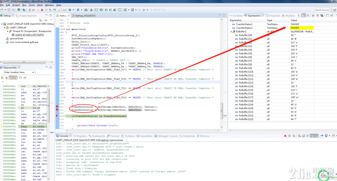

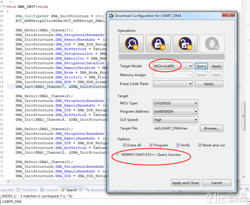

由于之前没用过WCH-Link,准备用这个demo进行第一次MounRiver Studio下的WCH-Link调试。
我一般在MDK下调试用的比较多的就是打打断电,看看变量和内存数据。因为对MounRiver Studio不是特别熟悉,也算是搞明白了基本的用法,如图:
通过杜邦线将PA2与PB4相连,将PA3与PB3相连,就实现了两个串口的相互收发,通过调试可以看到数据正确之后会变量会显示PASSED,否则显示FAILED。
而且缓存的buf中也可以看到收发的数据内容。
刚刚开始接触这个IDE可能又点不习惯,因为用MDK用多了,多用几次发现顺手很多。
