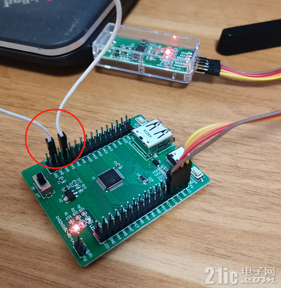

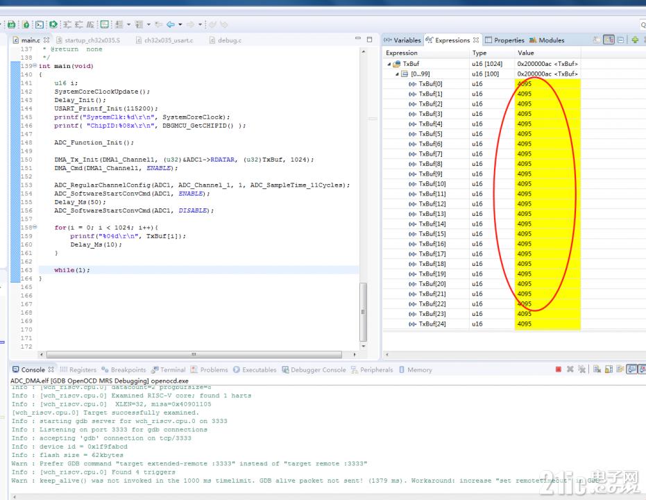

ADC采集在一般的仪表4-20mA模拟量中用的比较多,还有NTC等热敏电阻的一些采样分析中比较常用,CH32X035EVT的demo给的ADC_DMA例程是将ADC_Channel_1通道的模拟量采集后顺序放在TxBuf中进行打印出来,串口打印在前几篇测评中都说过了就不接了,直接采用MounRiver Studio下的Expressions查看TxBuf就很方便。
  1.     for(i = 0; i < 1024; i++){
  2.         printf("%04d\r\n", TxBuf[i]);
  3.         Delay_Ms(10);
  4.     }

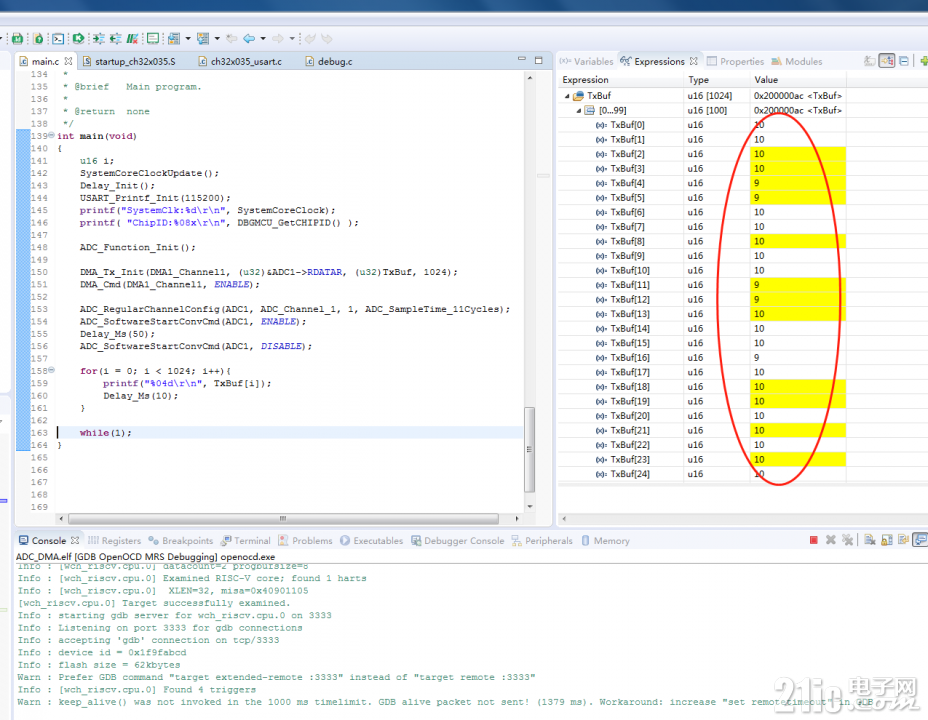

由于手上没有热敏电阻等可调电阻,就直接采用将AD采样口接入GND与接入3.3V进行AD采样值查看。
接入GND:10左右
接入3.3V:4095左右
也算是一个最低值和一个最高值的测试。
感觉这个CH32X035 虽然是RISC-V,ADC的用法与cortex-M3基本一致,都是通过采样组的方式进行采样,非常好上手。
  1.     ADC_RegularChannelConfig(ADC1, ADC_Channel_1, 1, ADC_SampleTime_11Cycles);
  2.     ADC_SoftwareStartConvCmd(ADC1, ENABLE);
  3.     Delay_Ms(50);
  4.     ADC_SoftwareStartConvCmd(ADC1, DISABLE);

为什么截图上都是4095啊 感觉没有任何变化
