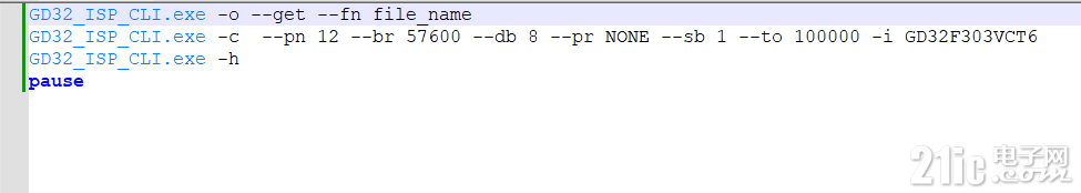

 楼主| tzr 发表于 2023-10-9 14:12 | 显示全部楼层 |阅读模式
最近在使用GD32_ISP_CLI烧录,但是在获取选项字节总是失败:
以下是测试的BAT文件内容,为啥一直是失败状态?
求大佬告知一下
 楼主| tzr 发表于 2023-10-9 14:16 | 显示全部楼层
而且直接在WIN10和WIN11桌面上打开GD32_ISP_CLI.exe是会直接闪退的,只能用bat脚本进行连接
jcky001 发表于 2024-2-11 18:48 | 显示全部楼层
硬件连接问题?
两只袜子 发表于 2024-2-11 18:49 | 显示全部楼层
可能是固件或驱动程序问题
cr315 发表于 2024-2-11 18:49 | 显示全部楼层
检查您的代码和配置是否与 GD32_ISP_CLI 的文档和示例代码一致。
whyjangnara 发表于 2024-4-23 13:23 | 显示全部楼层
校验改成EVEN看看
鹿鼎计 发表于 2024-4-24 19:00 | 显示全部楼层
有没可能是波特率没有设置对?
digit0 发表于 2024-4-24 19:26 | 显示全部楼层
是不是芯片读保护了?重新下个程序试一下。
烟雨蒙蒙520 发表于 2024-7-31 22:54 | 显示全部楼层
编程器是否支持GD32系列单片机。某些编程器可能需要更新固件或配置才能正确支持GD32。
