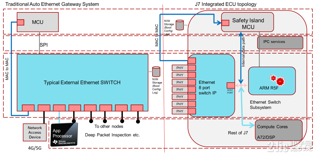

J7200, J721E or J784S4
J721E switch作为外置switch的替代品
 楼主| keer_zu 发表于 2023-10-12 16:39 | 显示全部楼层
J721E和J784S4的集成交换机提供8个MAC端口,而J7200的交换机提供4个MAC端口。在这两种情况下,内部主机端口提供与SoC的连接,使不同的处理核心能够与交换机交换数据包。
值得注意的是,前面的图表显示了SoC中可用的内部数据路径,但不一定在以太网固件组件中启用。有关启用虚拟以太网功能的处理核心的进一步信息,请参阅远程核心客户端部分。
