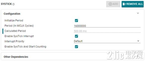

本以为M0+这样的内核,应该内置一个RTC以解决电子时钟这样的问题,在无果的情况下只好借助计时器来解决这个问题。
好在其内核是有SYSTICK计时器的,为此可通过相应的设置来获得0.5秒的延时信号。
图1  SYSTICK设置
随后,与串行数码管的显示功能相配合就可实现电子时钟的功能。

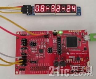

由于SYSTICK计时器的周期值只有0.5秒,故需要利用它的中断处理来获得1计时及电子时钟的显示功能,其具体内容如下:
  1. void SysTick_Handler(void)
  3.     DL_GPIO_togglePins(GPIO_LEDS_PORT, GPIO_LEDS_USER_LED_1_PIN );
  4.     u=u+1;
  5.     if(u==2)
  6.     {
  7.         u=0;
  8.         s=s+1;
  9.     }
  10.     if(s==60)
  11.     {
  12.         s=0;
  13.         m=m+1;
  14.     }
  15.      Write_Max7219(2,s/10);
  16.      Write_Max7219(1,s%10);
  17.     if(m==60)
  18.     {
  19.         m=0;
  20.         h=(h+1)%24;
  21.     }
  22.     Write_Max7219(4,m%10);
  23.     Write_Max7219(5,(m%100)/10);
  24.     Write_Max7219(7,h%10);
  25.     Write_Max7219(8,(h%100)/10);
  26. }
经程序的编译与下载,其实现的计时效果如图2所示。
