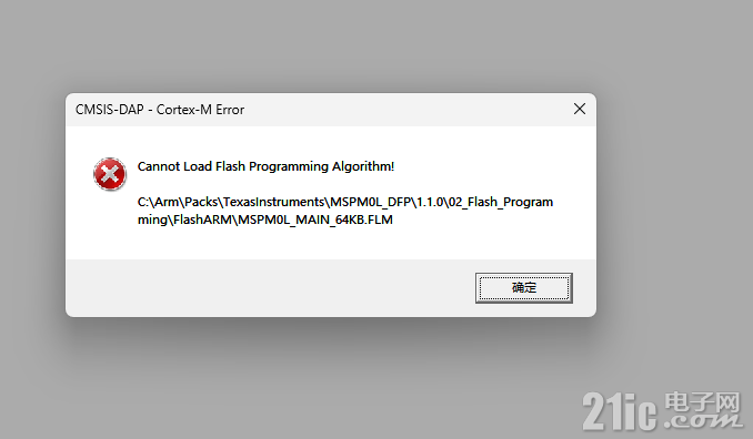

 楼主| lulugl 发表于 2023-10-15 09:19 | 显示全部楼层 |阅读模式
我在下载SDK中的低功耗例程后,再次下载就显示错误:

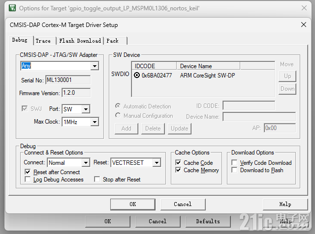

芯片识别是正常的: 9c7b9b1dc3256025e3e861d7dcd79489

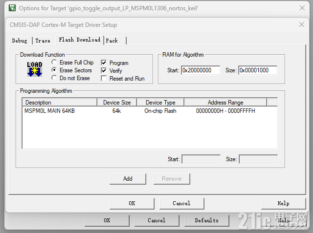

下载的flash设置也是对的:
18cc5c736daf1c6a7b827544c208cb4d
原来在国民技术的M0+上也遇到过,需要用jlink擦除,但是手上目前没有jlink在身边,不知道还有其的方法解决没有?
 楼主| lulugl 发表于 2023-10-15 14:24 | 显示全部楼层
解决方法:
下载CCS后,下载其他的例程,成功恢复!

xyz549040622 发表于 2023-10-16 10:02 | 显示全部楼层
你把Reset and Run选中试试,是不是没运行起来的原因,是不是下载的时候正好处于休眠状态的原因呢?
 楼主| lulugl 发表于 2023-10-16 13:22 | 显示全部楼层
你把Reset and Run选中试试,是不是没运行起来的原因,是不是下载的时候正好处于休眠状态的原因呢? ...
对的,就是进入休眠太快了。
