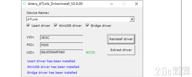

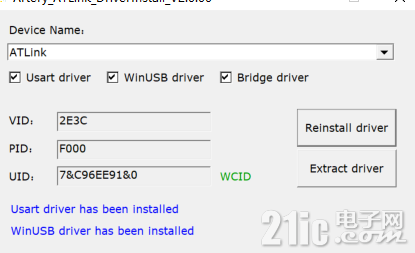

安装驱动时我的安装成功是这样的
PDF里的成功是这样的
结果就是识别不到AT-LINK

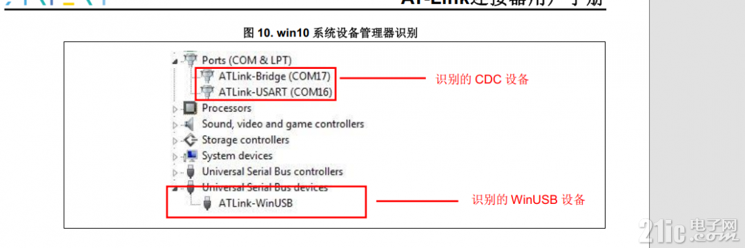

我的设备管理是这样的
我怀疑的连个原因是

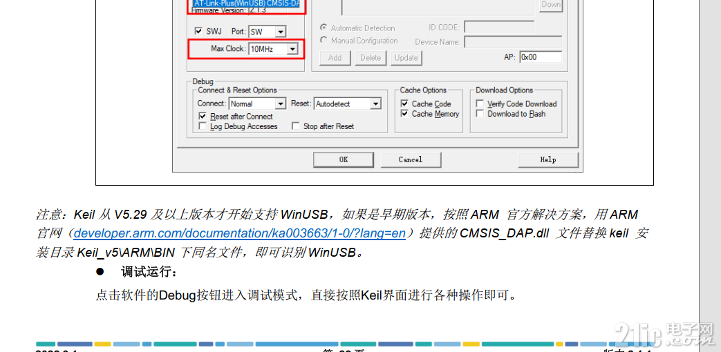

1.这个Bridge driver安装失败导致KEIL5无法识别
2.我的KEIL5版本过低

KEIL5的版本(5.14)太低了,即使用了那个替换文件也不行,那个驱动安装成功的界面好像和我的是一样的,我在别人的电脑也是这样。
 楼主| liaozhen 发表于 2023-10-15 21:48 | 显示全部楼层
KEIL5的版本(5.14)太低了,即使用了那个替换文件也不行,那个驱动安装成功的界面好像和我的是一样的,我 ...
已解决
