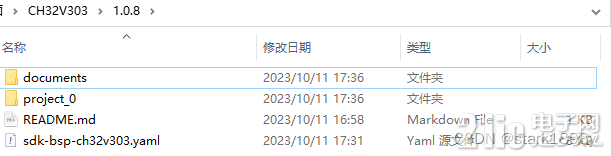

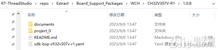

复制一份CH32V307V-R1最新的BSP(这里我是1.0.8),路径在此
D:\RT-ThreadStudio\repo\Extract\Board_Support_Packages\WCH\CH32V307V-R1\1.0.8

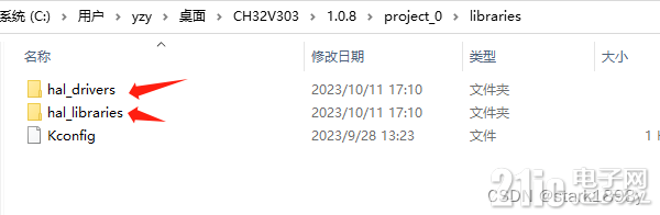

主要把这两个文件夹里的驱动库更新下,我这里直接复制了RTT标准版最新的ch32_drivers文件,和MounRvier IDE生成的RTT Nano版本的CH32V307工程里的Peripheral文件
对应的board文件夹里面的也都参考最新的CH32V307V-R1的BSP里的文件,最终的文件目录如下

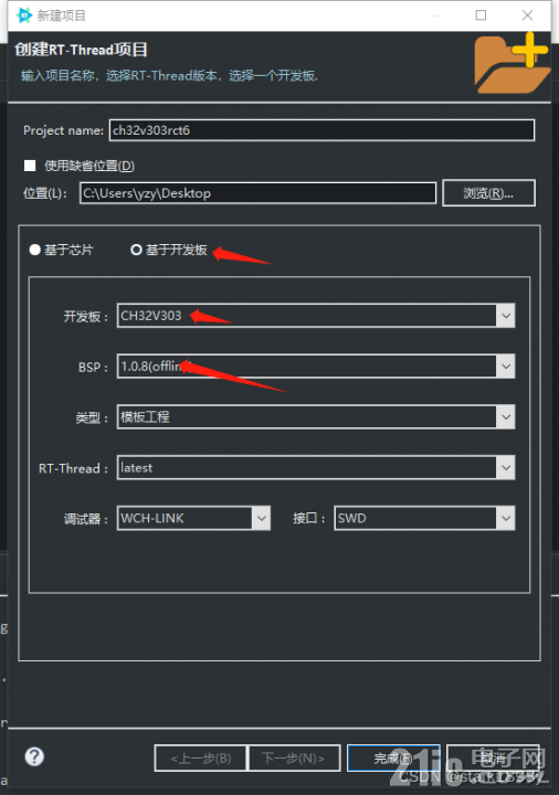

生成压缩包之后,就可以在RT-Thread SDK管理器中导入离线资源包了,效果如下
新建工程基于开发板,选择CH32V303即可。
