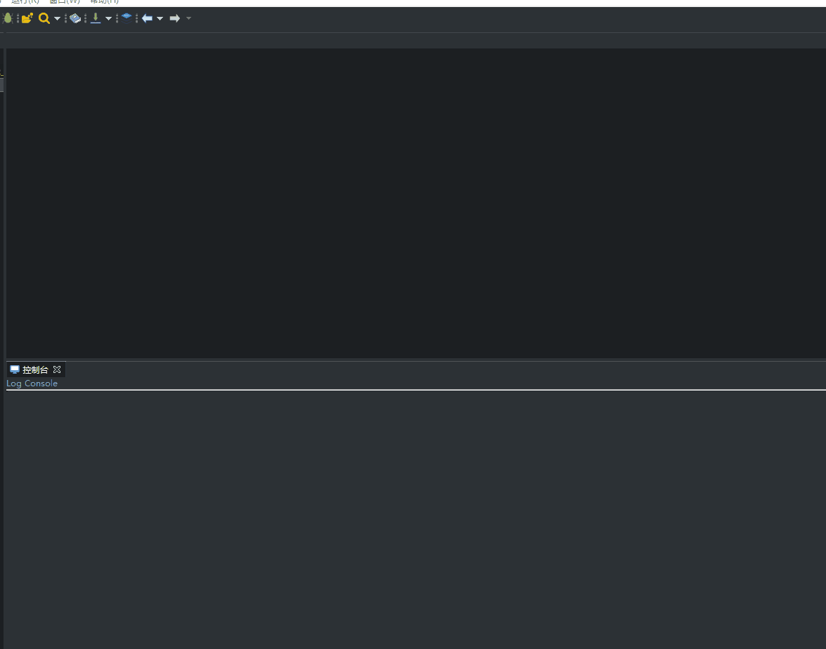

WHC 官网寻找或从 MounRiver Studio 导出(菜单栏-工具- 导出WCH-Link/编程工具)
WCH-LinkUtility官网链接在此
用 WCH-LinkUtility 替换 RT-Thread Studio 中的 WCH-LINK_Debugger工具
我的路径在此:D:\RT-ThreadStudio\repo\Extract\Debugger_Support_Packages\WCH\WCH-LINK_Debugger\1.0.4\ProgramTool
将最新的WCH-LinkUtility 解压,将 exe 文件重命名为:“WCH-RISC-V-MCU-ProgramTool.exe”,将此应用程序及相关的文件全部复制到上面的目录中替换原来的文件即可使用。
实际效果如下:
