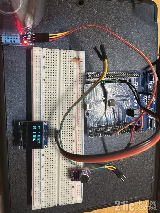

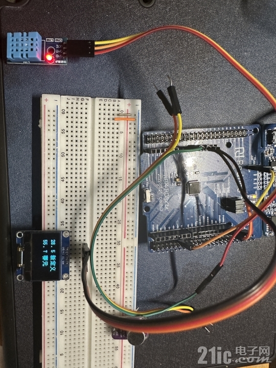

在水杯旁的测试,运行结果如下,​​
正常环境下测量
