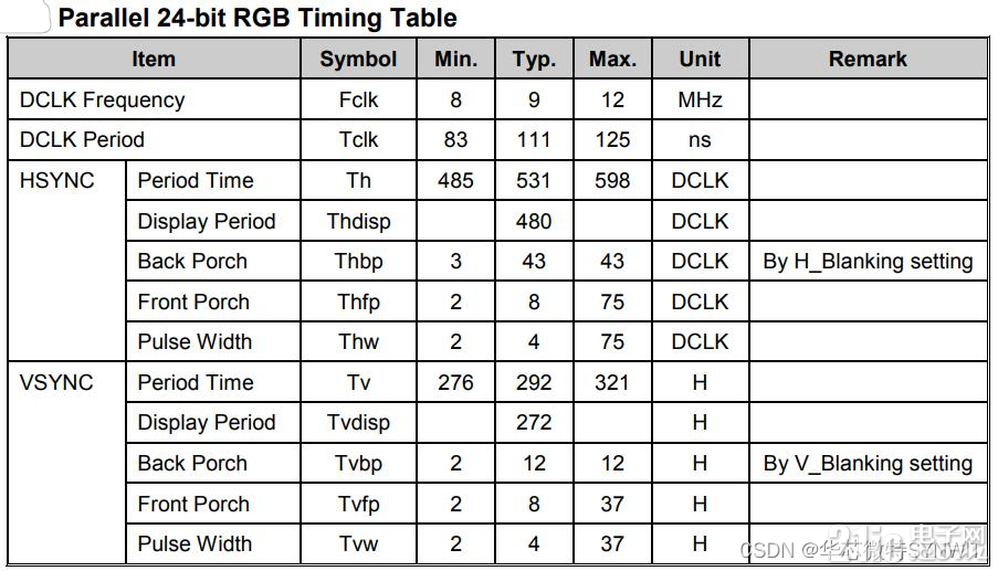

6、调整 LCDC 模块的初始化接口 void RGBLCDInit(void) 的参数,包括 HFP、HBP、VFP、VBP、HsyncWidth、VsyncWidth。这些参数的设置值,一般参考 TFT-LCD 模组规格书中的有关驱动的 RGB 时序参数

调试过程中,参考 TFT-LCD 模组中的 RGB 时序表中值进行填写,通常会有显示,图像如不完全,可以通过微调HFP、HBP、VFP、VBP 参数进行完善。

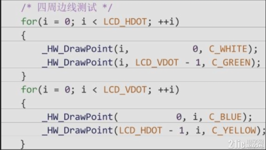

7、通过描画边线查看是否正常满屏显示。显示点亮后,一帧纯色画面比较难判断确认是否显示全屏,可以在黑色背景下,通过描画四条边线方式进行,判断四条边线是否显示正常。
