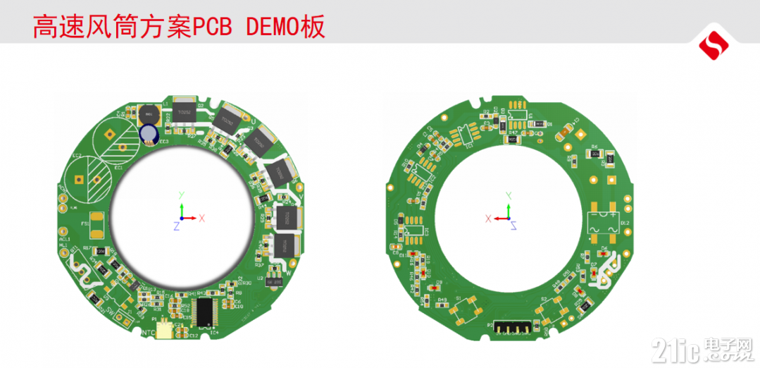

2.高速风筒方案功能描述:
·方案:KOF01+LD0+CMS6D220+6 MOS
.输入电压:310Vdc
·输入功率:10W-120W
·电机转速:110000RPM(电转速可达220000RPM)
控制方式:无感双电阻FOC
闭环方式:速度环、限功率控制、恒温控制
·外围功能:温度检测、发热丝控制、指示灯控制、故障指示控制、风速档位调解、温度档位调解
·保护功能:过欠压、过流、短路、缺相、堵转、过温
·方案效果:启动平顺、运行平稳、噪音低、抖动小、电机通配性强、支持掉电**
