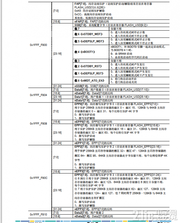

        从下图来看,用户系统数据区拥有512字节的空间。
        从下图来看,0x1fff_f800,0x1fff_f808,0x1fff_f80c存放主FLASH的相关配置,不能乱修改,否则会导致FLASH锁了无法下载程序。

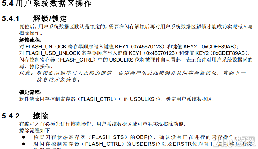

          如上所述,0x1fff_f800,0x1fff_f808,0x1fff_f80c存放的数据在写时候需要先读出来暂存起来,然后再写相应地址,写完相应地址,再把暂存的数据再写一次,不用担心再一次数据会覆盖,因为之前写过数据的地址,再次写是不会覆盖的,因为要覆盖的话,需要先擦除,然后按前面的步骤再来一遍。          如下图所示,在用户手册里,数据写操作分三个步骤:1.解锁;2.擦除;3.编程。

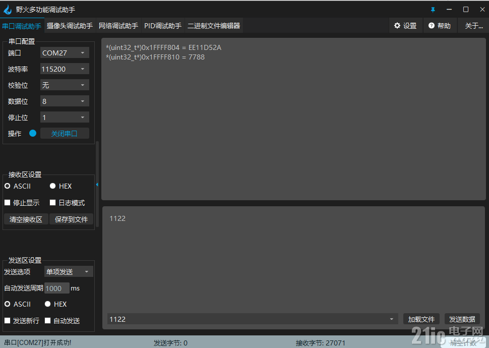

    3.验证代码
  1. FLASH_UserOptionWriteWord(0x1FFFF804,0X0011002a);
  2.         FLASH_UserOptionWriteByte(0x1FFFF810,0X88);
  3.         printf("*(uint32_t*)0x1FFFF804 = %08X\r\n",*(__IO uint32_t*)0x1FFFF804);
  4.         printf("*(uint32_t*)0x1FFFF810 = %04X\r\n",*(__IO uint16_t*)0x1FFFF810);
    4.验证结果
