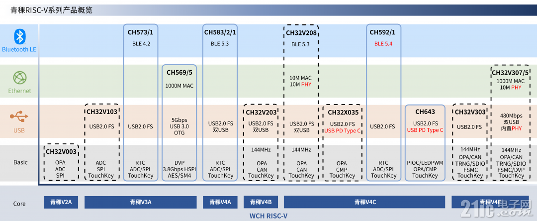

简介
青稞处理器是沁恒微电子自研的32位微处理器,遵循和兼容开源的RISC-V指令集架构规范,并提供可选的功能扩展。支持IMAFC指令集和自定义压缩指令,并提供硬件压栈(HPE)、免表中断(VTF)、精简的两线和单线调试接口、“WFE”指令、物理内存保护(PMP)等特色功能,详细说明可参考青稞微处理器手册
QingKeV4_Processor_Manual (2).PDF (501.46 KB, 下载次数: 3)
系列青稞处理器
特色功能
1.硬件压栈(HPE)
稞处理器开启硬件压栈后,当发生中断,硬件自动将Caller Saved整型寄存器压入内部堆栈区,不需要多条软件指令压栈,减小中断响应延迟。
2.免表中断(VTF)
青稞处理器免表中断模式下,当发生中断时,不需要查找中断向量表中的函数入口,直接跳转至中断函数执行,进一步减小中断响应延迟。
3.两线和单线调试接口
区别于RISC-V经典的4线JTAG调试接口,青稞处理器率先引入两线甚至单线的DTM接口,只需两个甚至一个I/O即可实现对处理器的调试和下载。
4.“WFE”指令
RISC-V规范中没有WFE指令,为满足蓝牙运用的多种低功耗场景,青稞处理器率先增加WFE指令,只需把快速可编程中断控制器(PFIC)中的系统控制寄存器的特定位置1,即可将 “WFI”指令置为“WFE”。既不占用指令编码空间、确保了RISC-V指令集的兼容性,也解决了实用性。
5.扩展自定义半字和字节操作的压缩指令
RISC-V标准的压缩指令扩展中,仅支持字操作的压缩指令,但是在嵌入式领域中字节和半字操作均比较常见,为降低代码大小,青稞处理器增加了八条半字和字节操作压缩指令。 注:需使用RISC-V集成开发环境 MounRiver Studio(MRS)http://www.mounriver.com/
青稞处理器应用
