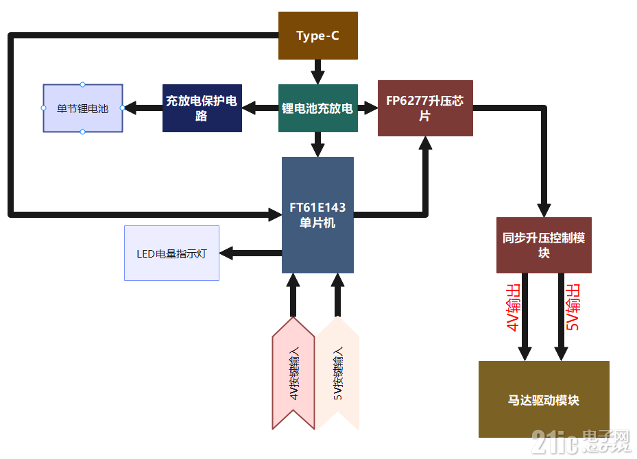

一.原理及组成部分:电机、刀头、电路板、锂电池
电路板有电源升压芯片FP6277、单片机FT61E143、Type-C充电口、充电芯片、充电保护芯片、LED灯等等。
1.电机驱动:剪发器内部装有电动马达,电机启动后,驱动刀头产生上下运动,完成剪发或剃须的过程。
2.单片机FT61E143:单片机的最小系统是剪发器的控制中心,控制电机马达的启停、转速、负责电源控制、电机控制、温度控制、过载保护、噪音控制等多项功能,实现剪发器的高效、稳定和安全的工作。
3.刀头:剪发器的刀头通常由刀片和固定刀板组成,刀片通过电机驱动产生上下移动,从而完成对发丝的剪切。
电路板框架: 2.png
二.功能及作用
1.锂电池:为整个剪发器供电。
2.电源控制:FP6277主要用于电池充电和电源管理功能。电路板上的电源IC可以将电源电压调整为合适的电压条件,以满足电机的工作需求,并进行过流、过压等保护。
3.电机控制:电路板上的电机驱动模块控制电机的正反转和转速,从而控制剪刀的运动。
4.单片机:用来传输信息、处理信息。
5.温度控制:FP6277采用了温度控制技术,可以根据温度变化自动调整电流和电压,防止设备过热。

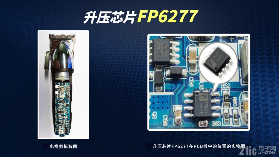

实物图如下:

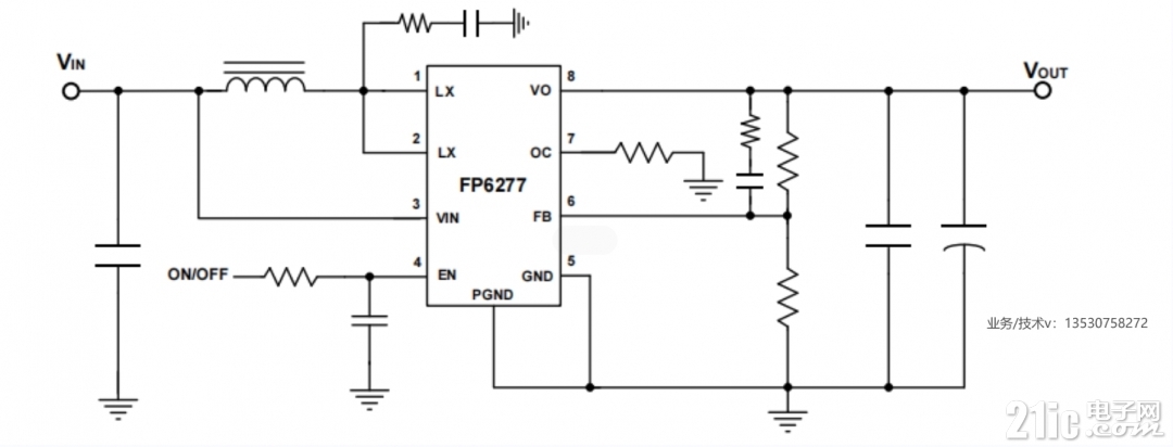

接下来我来介绍一下怎么利用FP6277的升压性能带动电推剪。首先单节锂电池的标称电压为3.7V,正常的电压范围是2.5V-4.25V,这个电压根本不足以驱动电推剪的电机运转。这个时候FP6277就起到了至关重要的作用,首先2.5V的输入电压 经过电容滤波电路,去除掉共模噪声和高频信号,使输入电压更加平稳,通过MOSFET Q1开关管导通和截止来实现步进升压,然后通过控制MOSFET 管的导通和截止时间,实现高效升压至马达能运行的驱动电压,最后通过在电流环路中加入一个可编程比例放大器来控制芯片的输出电压:当输出电压超过设定值时,反馈回路会将PWM脉冲宽度减小,从而降低输出电压;当输出电压稍微低于设定值时,PWM脉冲宽度增大,从而提高输出电压。
五、升压芯片FP6277的具体参数
FP6277是台湾远翔的一款同步整流升压IC,封装为SOP-8(EP),它的PWM 电路内置 30mΩ高压侧开关和 30mΩ低压侧开关,使该调节器具有很高的功率效率。内部补偿网络也将外部元件的数量减少到只有 6 个。内线 0.6V 电压连接到误差放大器非逆变输入作为精密参考电压。
内置软启动功能,降低励磁涌流;
输入电压范围:2.4V~4.5V;
可调输出电压高达5.3V;
最大输出功率15W;
PWM固定频率500KHz;
反馈精准电压0.6V(±2%);
静态功耗关断电流小于1uA。

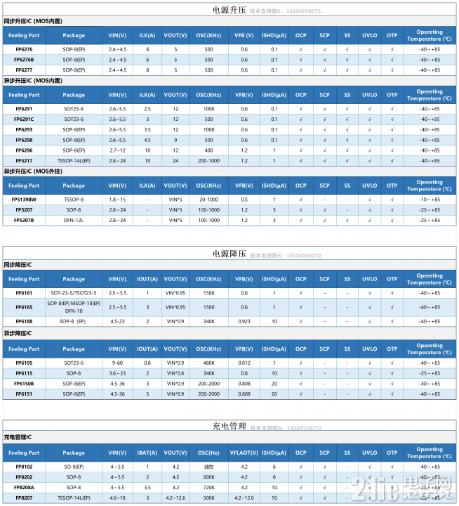

除FP6277XR-G1以外,还有同类型芯片可供选型参考,供电范围DC2.5-24V,支持输出5V/9V/12V/20V/24V/48V等电压参数。
具体参考下列选型表:
