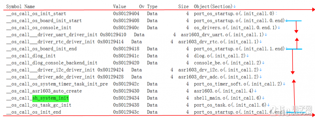

2:自动初始化:
基于前面section的作用,可以将同类函数指针全部使用同一个段名修饰,然后开机后系统自动检索段内函数指针,逐个执行,对上层应用就是无需主动调用,系统自动初始化。
考虑到硬件初始化与应用功能初始化的先后顺序,可以对段名进行分配,map文件按段名排序。自动初始化主体是OS_INIT_EXPORT宏。
范例代码出自中国移动的oneos开源版本,使用gcc,方案和国产RT-Thread类似。
typedef os_err_t (*os_init_fn_t)(void);
#define OS_INIT_EXPORT(fn, level) \
const os_init_fn_t __os_call_##fn OS_SECTION(".init_call."level) = fn
#define OS_BOARD_INIT(fn) OS_INIT_EXPORT(fn, "1")
#define OS_PREV_INIT(fn) OS_INIT_EXPORT(fn, "2")
#define OS_DEVICE_INIT(fn) OS_INIT_EXPORT(fn, "3")
#define OS_CMPOENT_INIT(fn) OS_INIT_EXPORT(fn, "4")
#define OS_ENV_INIT(fn) OS_INIT_EXPORT(fn, "5")
#define OS_APP_INIT(fn) OS_INIT_EXPORT(fn, "6")
例如shell初始化函数,定义如下:
OS_APP_INIT(sh_system_init);
将宏定义展开:
/* 含义是函数指针 __os_call_sh_system_init
*  其指向sh_system_init函数,且该指针编译后放在".init_call.6"段
const os_init_fn_t __os_call_sh_system_init
    __attribute__((section((".init_call.6")))) = sh_system_init
系统自身也有自定义函数,用来标记起止点函数
OS_INIT_EXPORT(os_init_start, "0");//段起点__start
OS_INIT_EXPORT(os_board_init_start, "0.end");
OS_INIT_EXPORT(os_board_init_end, "1.end");
OS_INIT_EXPORT(os_init_end, "6.end");//段终点__stop
最终生成的map文件如下图:
