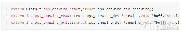

2.2 onewire 对外接口
1)分别为复位函数、读函数、写函数。
2)入口首参数为“struct ops_onewire_dev”结构体指针,此部分就是硬件层相关,需要后期初始化的.
3)其余入口参数易于理解,读/写缓存及数据大小。

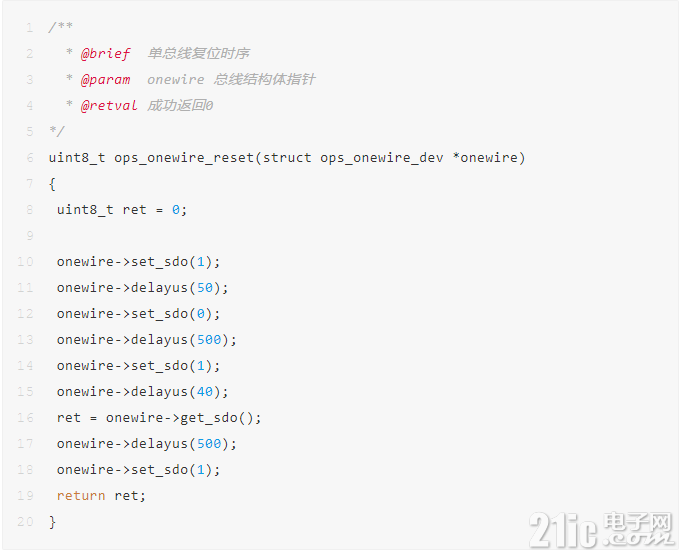

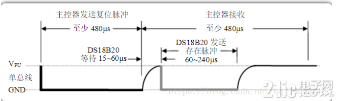

2.3 onewire 抽象接口实现分别实现上述三者函数接口。2.3.1 复位函数复位函数,在单总线初始化外设器件时需要用到,用于判断总线与器件是否通信上,类似“握手”的动作。如图,为DS18B20的复位时序图,以下与单总线相关的时序图,都是以DS18B20为例,因为此芯片为单总线应用的经典。 88814653b5bf853e30.png
根据时序图,实现复位函数。

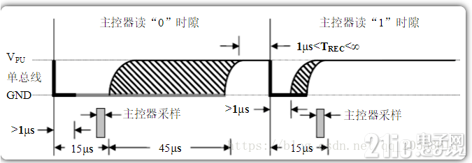

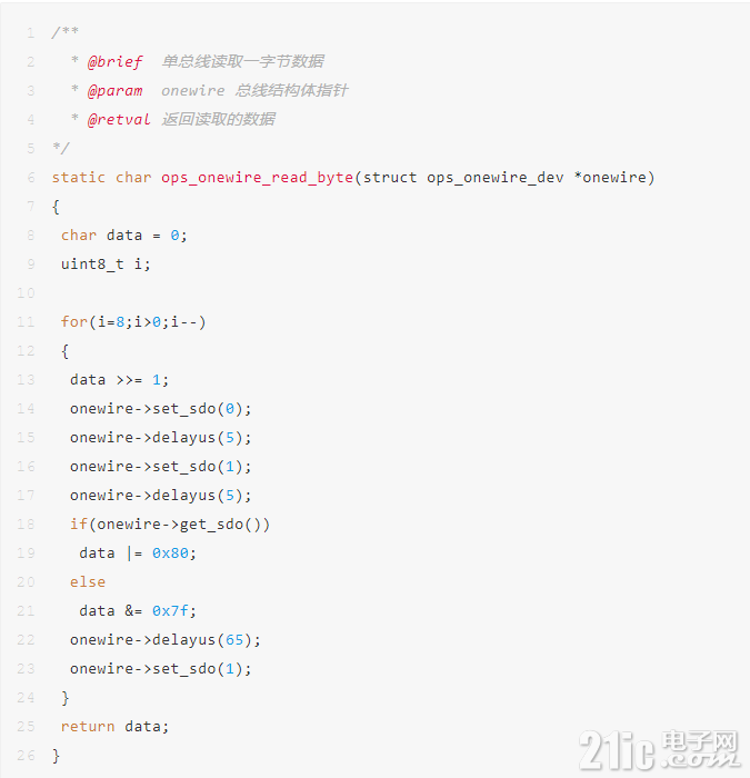

2.3.2 读函数读函数即以该函数,通过单总线从外设上读取数据,至于代码的实现,完全是时序图的实现,无特殊难点。先实现单字节读函数,再通过调用单字节读函数实现多字节读函数。
 楼主| jcky001 发表于 2023-10-27 14:46 | 显示全部楼层
至此,onewire(单总线)抽象化完成,此部分代码与硬件层分离,亦可单独作为一个模块,移植到不同平台CPU时,也几乎无需改动。剩下部分工作则是实现“struct ops_onewire_dev”中的函数指针原型,即可使用一根单总线。

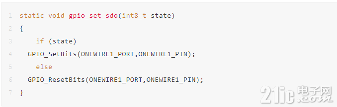

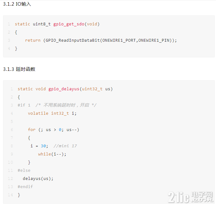

3.1 “struct ops_onewire_dev” 实现此部分即是与硬件相关部分,不同CPU平台改动该部分即可,如从51单片机移植到STM32上。下面涉及到的IO宏,是对应IO的宏定义,如“ONEWIRE1_PORT”、“ONEWIRE1_PIN”,实际使用的是PC13 IO口。
3.1.1 IO输出

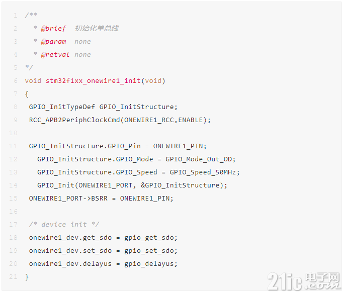

3.2 onewire 总线初始化3.2.1 onewire 抽象相关
第一步:定义一个“struct ops_onewire_dev”结构体类型变量(全局)——onewire1_dev。
第二步:实例化“onewire1_dev”中的函数指针。onewire1_dev.get_sdo = gpio_get_sdo;
onewire1_dev.set_sdo = gpio_set_sdo;
onewire1_dev.delayus = gpio_delayus;
第三步:使用时,通过传入“onewire1_dev”地址(指针)即可。
3.2.2 onewire 基础相关初始基础部分,与使用的CPU硬件相关,如时钟、IO方向等。

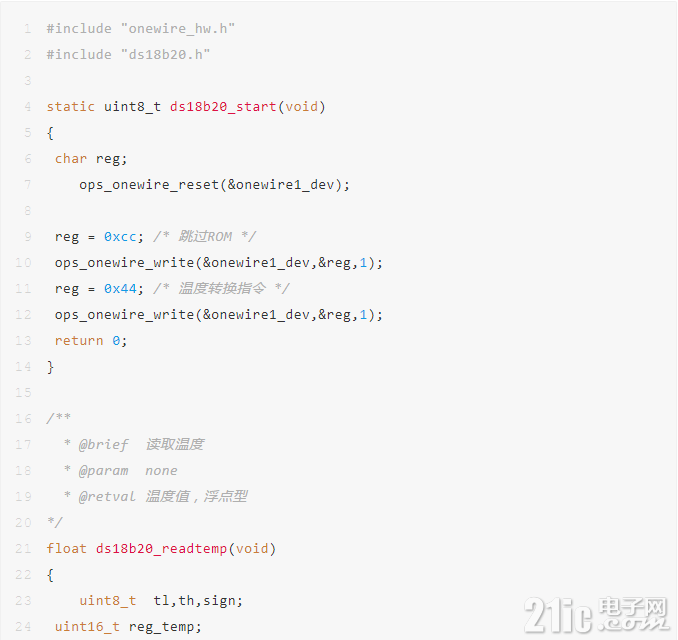

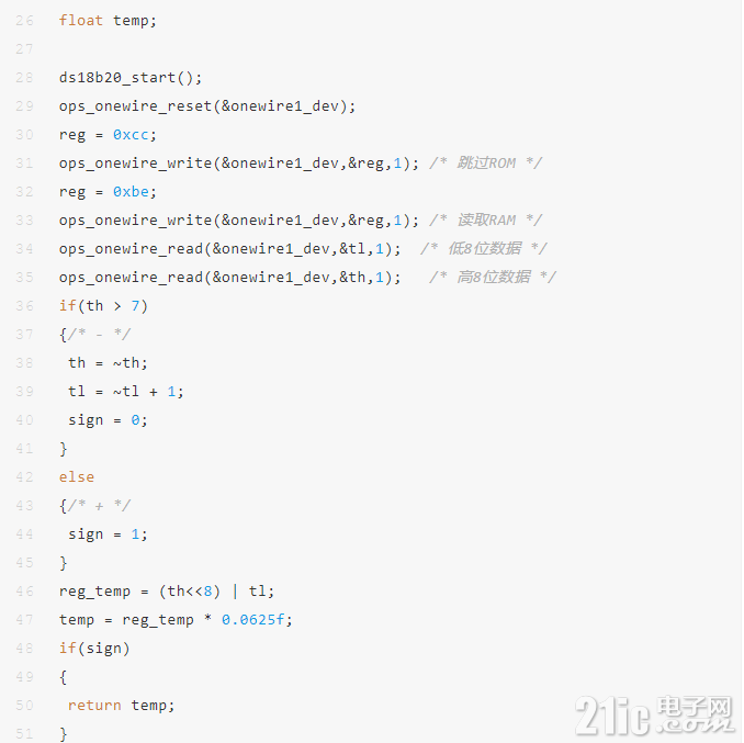

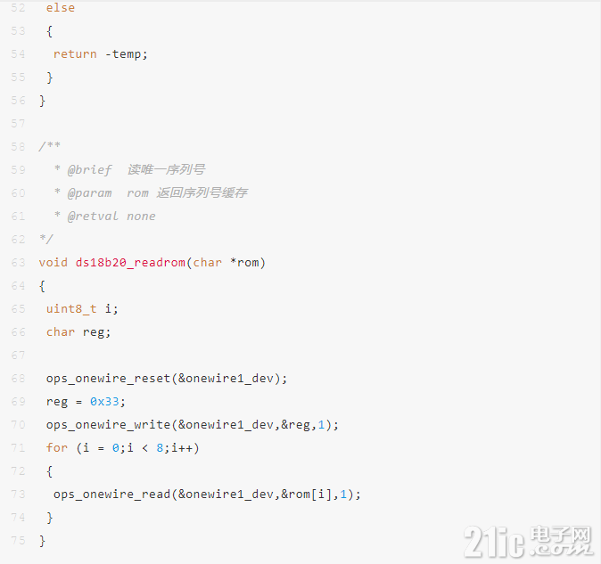

4.onewire 使用经过前面的步骤后,我们已经通过IO口翻转,模拟实现了一根单总线——“onewire1_dev”,以DS18B20为例,调用第一部分中三者接口,实现对DS18B20的操作。4.1 DS18B20操作对于DS18B20,不陌生,即是温度传感器,不多赘述,使用的功能主要是作为温度检测,另外还有其内部的唯一序列号会作为同一总线上挂多个DS18B20时的“地址”识别。亦可把DS18B20的唯一序列号作为模块、产品、通信总线等的唯一标识使用。因此,代码也是主要实现这两个功能。 37190653b5d386ebe9.png 78854653b5d4779959.png 89348653b5d66d73db.png 至此,完成单总线的抽象分层使用。源码:https://github.com/Prry/drivers-for-mcu来源:https://acuity.blog.csdn.net/article/
