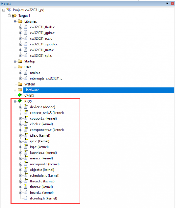

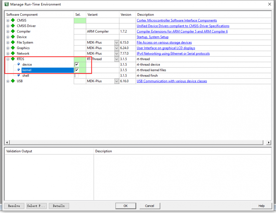

一、添加系统源文件
1.1、选择软件包
1.2、添加到项目
二、修改文件

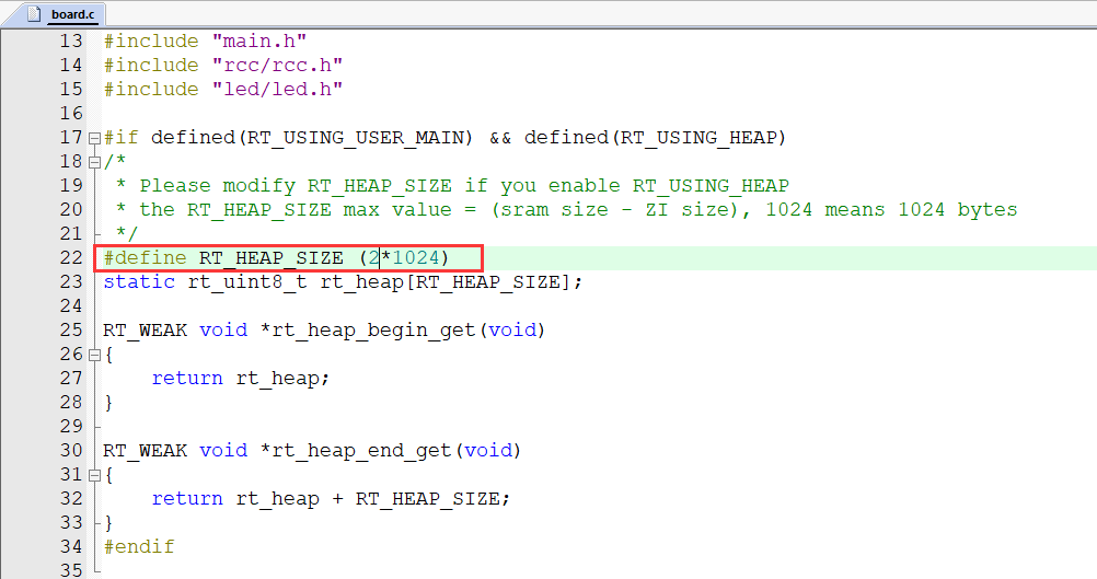

添加源文件后,需要修改下面内容
2.1、硬件初始化部分
2.2、修改栈大小

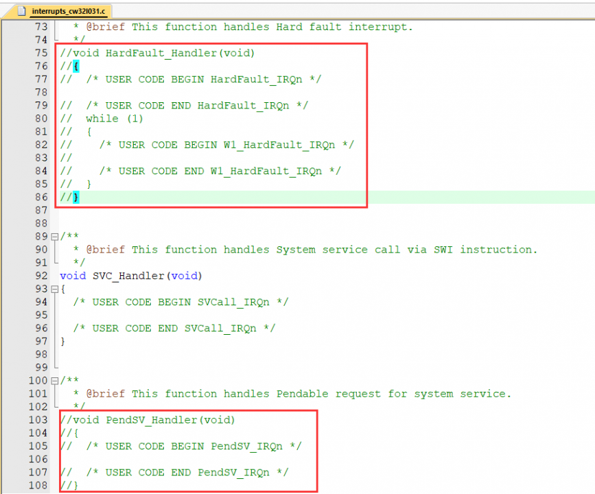

2.3、屏蔽中断
屏蔽下面两个函数

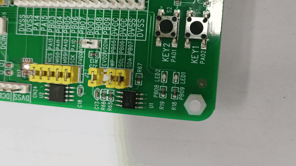

五、程序运行
烧写程序后,开发板运行
