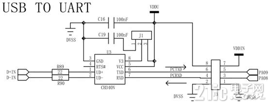

CW32L031开发板配有相应的串口及例程资源,以例程UART_Polling为例它可实现两板间的串行通讯。
若只有一个开发板,则可以通过串口模块与电脑相连来进行功能测试。
在开发板上配置的串行接口如图1所示,使用引脚与连接关系为:
UART1_TXD (PA08) -- PCRX
UART1_RXD (PA09) -- PCTX
图1 串行接口

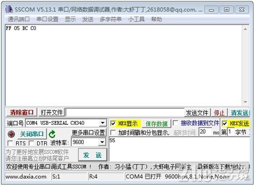

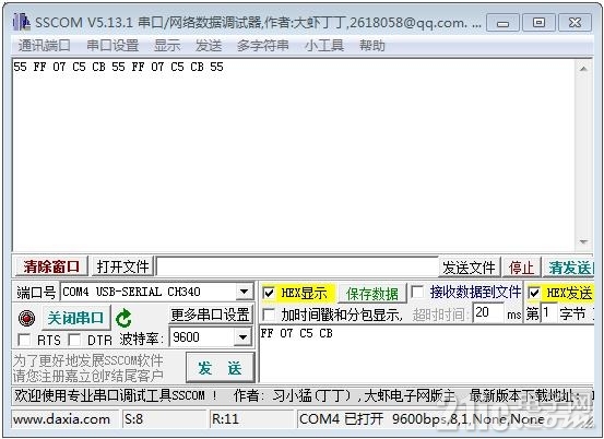

在运行该程序时,其输出信息见图2所示。当发送相应信息时,则会原文回应,见图3所示,这就验证该程序的数据收发功能。
图2 接收发送信息
图3 原文回应

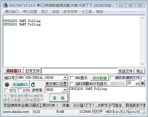

以此为基础,在按键和串口型超声波测距模块的配合下,可实现物距的检测功能。
检测结果:FF 07 C5 CB = 1989 mm
检测结果:FF 06 15 1A = 1557 mm
发送指令:0x55
在进行测试时,以串口发送检测指令0x55,则可得到相应的检测反馈信息,见图4所示。
其中:
FF是识别符
07 C5是检测值,换算为数据值数是1989,单位为mm,即1.989米。
CB是校验码,它等于FF+07+C5。
图4 测试结果
