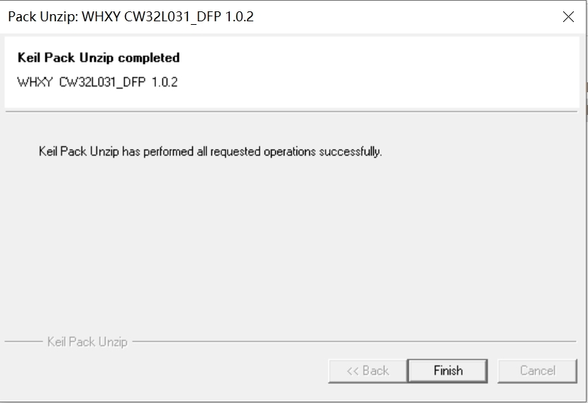

      评估板套件中附带WCH-Link调试烧录器,今儿快速搭建一下基于开发板的编译环境,并使用WCH-Link调试烧录器,下载编译生成的固件程序。      在此之前,我们需要安装CW32L031CxTx StartKit基于Keil的pack支持包,官方的固件库“CW32L031_StandardPeripheralLib_V1.2”中就已经提供了,我们只需要下载“CW32L031_StandardPeripheralLib_V1.2”固件库即可,这里分享一下:
CW32L031_StandardPeripheralLib_V1.2.zip (1.69 MB, 下载次数: 1)

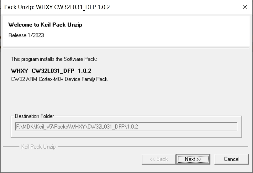

      下载好后,将文件解压出来,然后进到“CW32L031_StandardPeripheralLib_V1.2\IdeSupport\MDK”路径中,双击打开“WHXY.CW32L031_DFP.1.0.2.pack”文件,进行pack文件的安装。

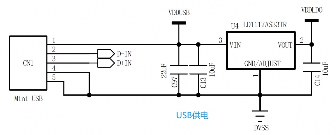

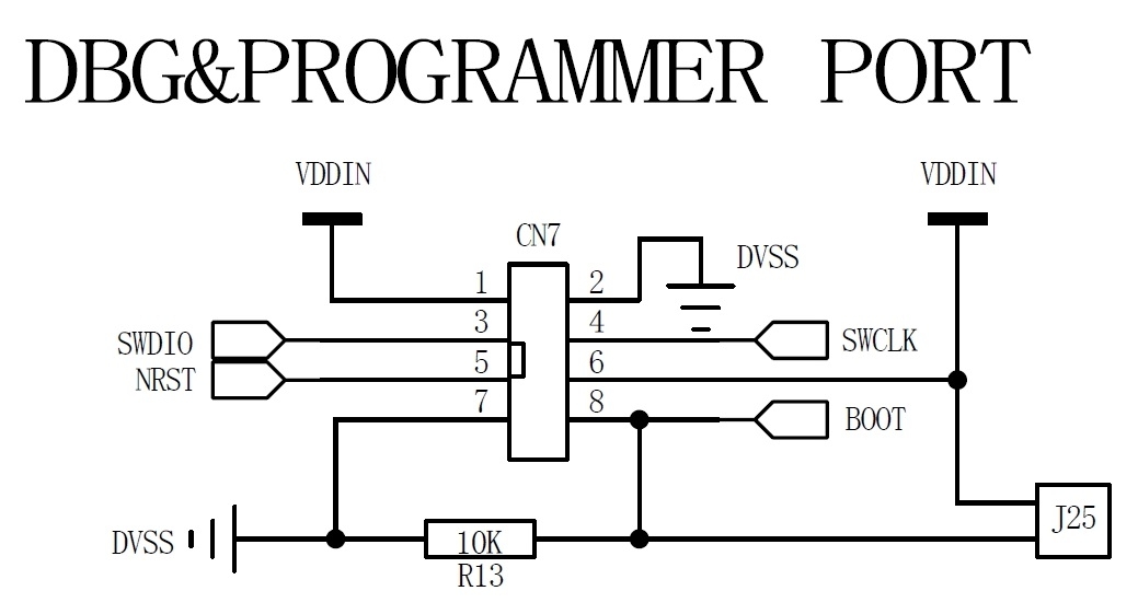

     接着,我们需要将编译后生成的固件程序下载到CW32L031CxTx StartKit板中,板上的跳线帽设置无需变动,出厂默认的设置即可。我们需要使用带mini USB接口的数据线给板子上电,将WCH-Link通过杜邦线正确地与CN7调试下载接口相连接。

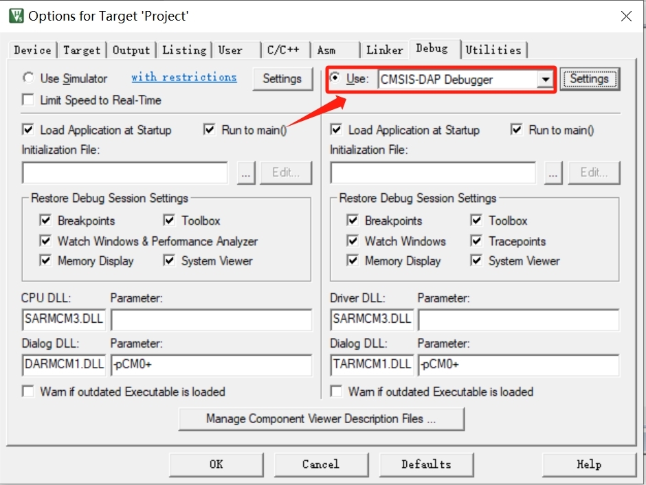

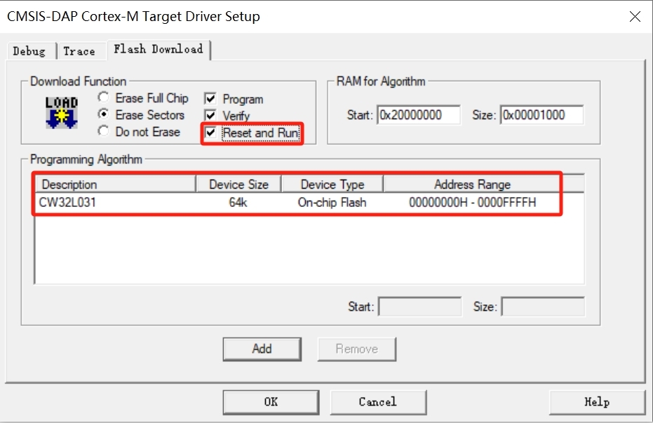

     打开Keil工具中的选择下载调试器界面,选择“CMSIS-DAP Debugger”调试方式,然后勾选下载后自动复位,下载算法默认即可。
      下载完成后,板上的LED1、LED2两颗灯同时快速闪烁起来,说明程序烧录成功。这样看来,板子很容易搭建开发环境,入手比较简单。
