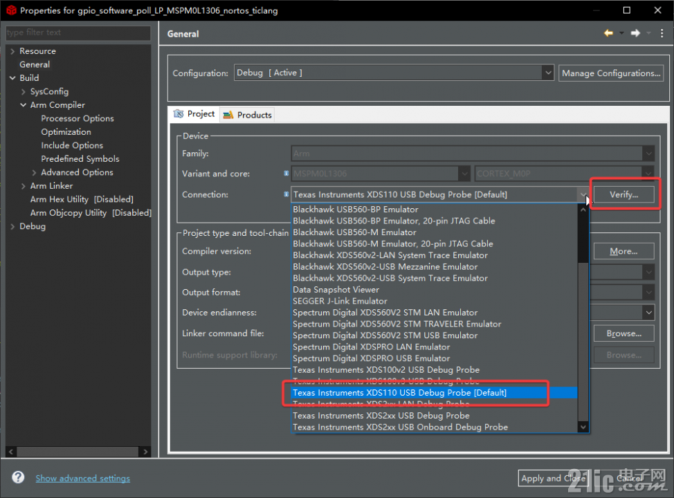

1、打开工程的设置选项
2、在下载器列表中找到当前所连接的下载器,点击校验选项

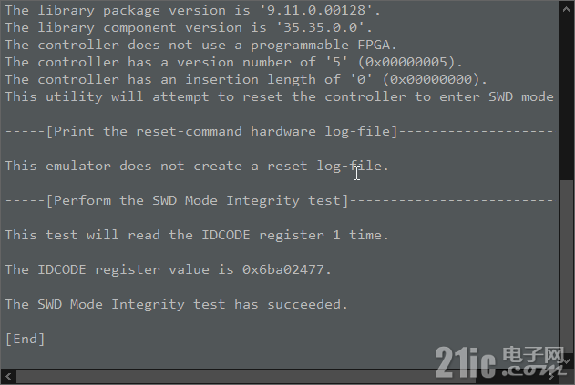

3、点击校验选项,如果出现
The SWD Mode Integrity test has succeeded.
说明找到了下载器。
