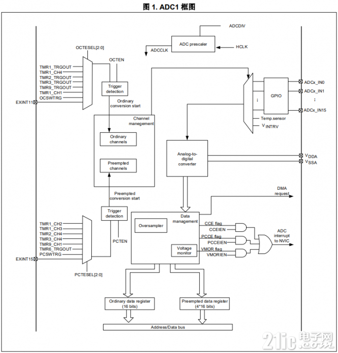

ADC控制器的功能极其强大。其包含但不限于以下内容
  时钟及状态,由数字和模拟时钟两个部分组成
  支持分辨率为12 位的转换,采样周期支持广范围的配置
  自校准,自带校准功能以纠正数据偏移
  基本模式,支持多种模式,不同模式可组合使用满足多种应用
  不同优先权的通道,普通通道与抢占通道具备不同的优先权
  多种独立的触发源,包括TMR、EXINT、软触发等多种触发选择
  数据后级处理,包括数据的对齐,抢占通道偏移量等多种处理

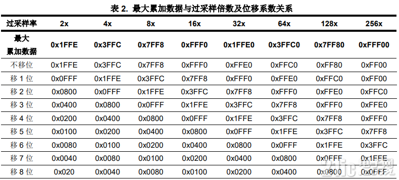

  过采样器,普通及抢占通道均支持过采样
  电压监测,通过对转换结果的判定来实现电压监测
  中断及状态事件,具备多种标志指示ADC状态,且某些标志还具备中断功能
  多种转换数据的获取方式,包括DMA获取、CPU获取两种方式实现转换数据的读取

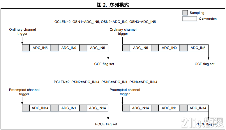

序列模式
ADC支持序列模式设定,开启序列模式后,每次触发将序列中的通道依序转换一次。
用户于ADC_OSQx配置普通通道序列,普通通道从OSN1开始转换;于ADC_PSQ配置抢占通道序列,抢占通道是从PSNx开始转换(x=4-PCLEN)。
抢占通道转换示例:
ADC_PSQ[21:0] = 10 00110 00101 00100 00011,此时扫描转换顺序为CH4、CH5、CH6,而不是CH3、CH4、CH5。
