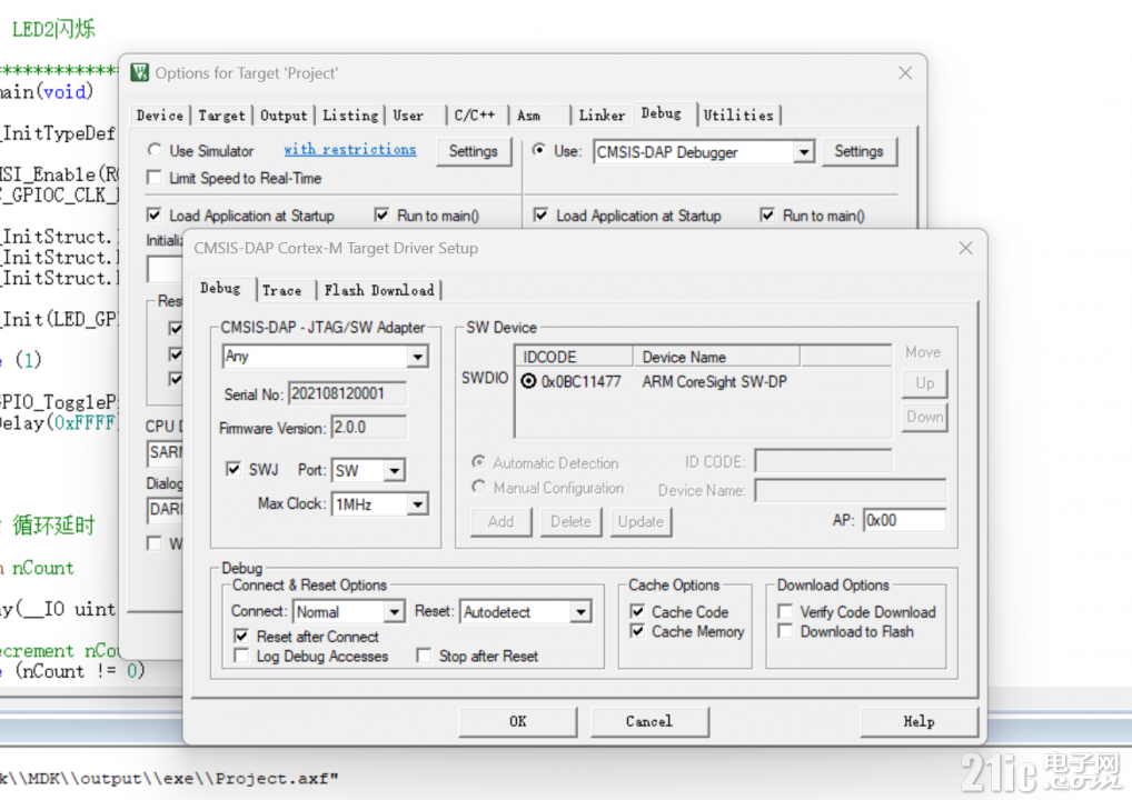

安装后就可以在device里看到芯片型号了。接下来连接仿真器,我手里有一个cmsis-dap,就用它了,连接swdio,swclk,gnd就可以了,然后通过usb给开发板供电,整个系统就搭建完成了。最后,在debug里面可以看到仿真器成功连接了开发环境:
