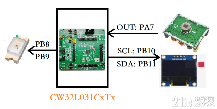

#申请原创#上期咱分享了关于驱动HC-SR501红外人体检测模块的内容,上期贴子:https://bbs.21ic.com/icview-3337106-1-1.html
     今天使用OLED屏幕实时监测HC-SR501检测结果,如若红外监测模块检测到有人经过,则OLED屏展现“有人经过”,OLED模块采用IIC通讯方式。
     此次实现监测功能,用到的硬件接口有:
     HC-SR501-OUT:GPIOA_7
     OLED-SCL:       GPIOB_10
     OLED-SDA:       GPIOB_11
     硬件连接示意图如下:

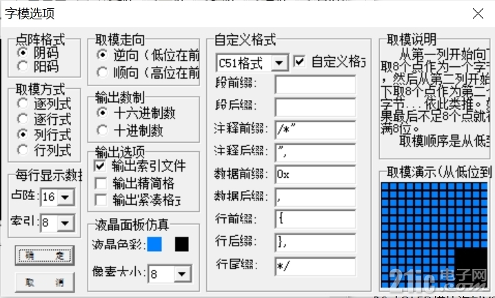

     由于官方提供的底层库函数与标准的STM32库函数很相似,因此移植基于STM32的工程就变得非常简单啦。工程中运用到提取字模的软件,众所周知,“PCtoLCD2002”非常好用,菜单中“模式”有“字符模式”与“图形模式”,根据需求我们可以使用该取模软件对中文字符进行取模,或者对单色位图进行取模。取模软件的选项设置如下:
      部分代码展示如下:
