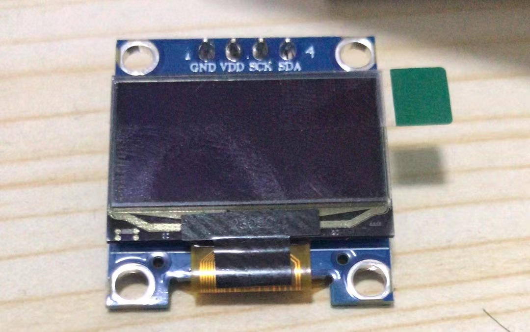

这块0.96的OLED是I2C接口的,控制芯片是SSD1315
卖家给的资料里有驱动的例程,接下来参考例程实现对这块屏幕的控制

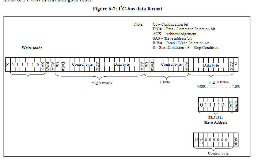

实现发送命令和数据的方法,原例程中一次I2C通讯只发送2字节的数据,感觉有点浪费
看一下SSD1315的手册,一次I2C通讯是可以发送2个字节以上的数据的
看一下控制位的描述
意思是co这位为0时控制字节后面就全是数据字节,这样就能得到下面的命令格式
发送命令数据:start addr+w 0x00 byte1 byte2 … byteN stop
发送显示数据:start addr+w 0x40 byte1 byte2 … byteN stop
按此实现发送方法

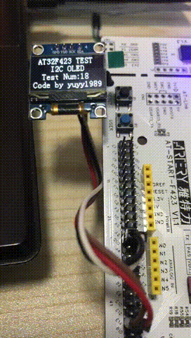

效果

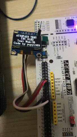

再用硬件I2C试试,只修改这里就行了
  1. //oled_dev.iicx = &siic_dev;
  2. //oled_dev.iic_senddatas_func = (YUYY_IIC_MasterSendRegDatasFunc_Type)YUYY_SOFTIIC_MasterSendRegDatas;
  3. oled_dev.iicx = I2C1;
  4. oled_dev.iic_senddatas_func = (YUYY_IIC_MasterSendRegDatasFunc_Type)YUYY_HARDIIC_MasterSendRegDatas;
  5. YUYY_OLED_SSD1315_Init(&oled_dev);
效果
