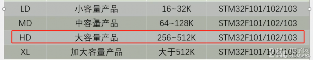

如果是STM32F100型号,根据Flash容量选择LD_VL;MD_VL;HD_VL。
如果不是,选择以下四种
