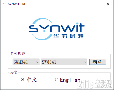

步骤2:打开SYNWIT-PRG_Vxx.exe,选择SWM341系列,点击确认。

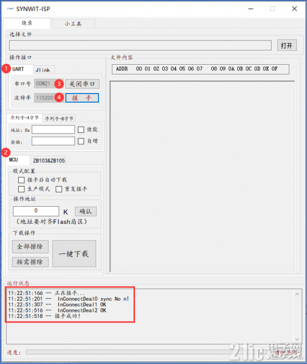

步骤3:选择操作接口为UART,波特率为115200,选择MCU模式,打开串口,复位MCU后立马点击握手,显示握手成功,如下图所示。
步骤4:点击全部擦除,稍等片刻后提示擦除成功,此时芯片内程序已被擦除,断开ISP引脚和3.3V的连接,重新上电或复位,芯片可以正常使用。
