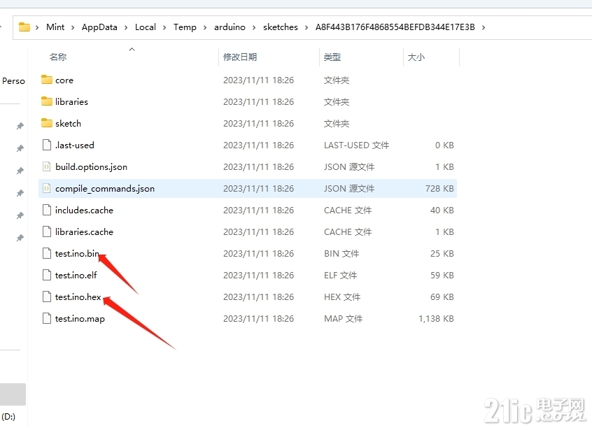

Arduino是基于串口烧录的,如何通过SWD接口的各种Link烧录呢?
Arduino也是先通过编译生成HEX文件和BIN文件的。
生成的HEX和BIN在一个用户数据临时目录里。
C:\Users\Mint\AppData\Local\Temp\arduino\sketches
找到以上位置,清理删除里面所有的文件夹。
然后在Arduino单击√按钮
这个时候在以上目录会出现一个文件件,点进去
发现这些文件了吧。其中有我们要的HEX文件
例如这个项目,可以复制一下文件路径
C:\Users\Mint\AppData\Local\Temp\arduino\sketches\A8F443B176F4868554BEFDB344E17E3B
通过PW LINK烧录进去。
