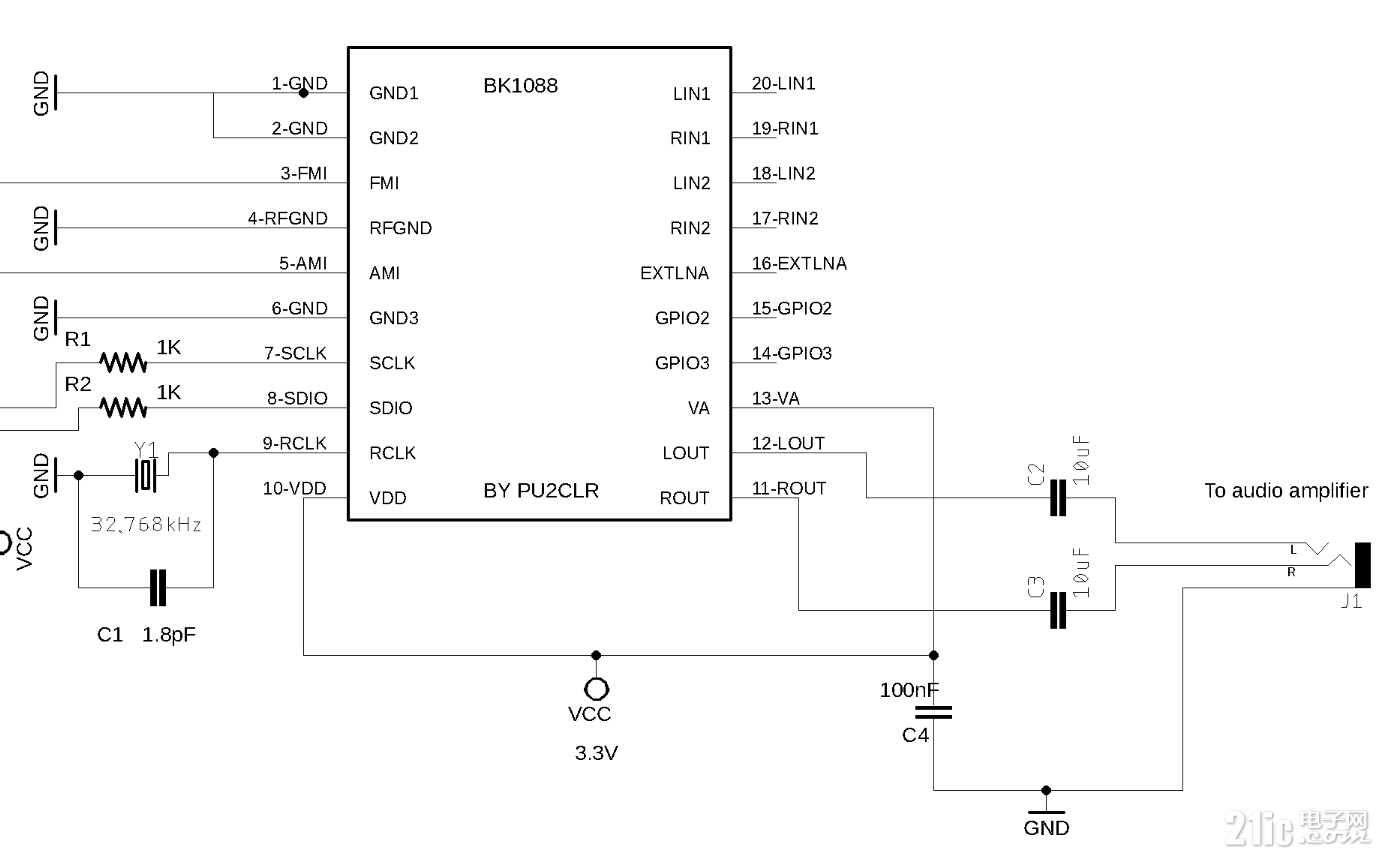

另外一个大坑:该芯片直接通过32768Hz无源晶振将无法正常起振,可使用外置的有源晶振或时钟源。推荐使用高精度32768时钟源芯片RX-8025T,还可以提供基于I2C的万年历功能,如果没有外置时钟源,可以使用单片机的IO时钟定时器或者PWM生成一路32768的时钟信号。
