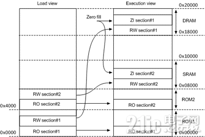

1)对于具有简单内存映射(仅有SRAM和ROM)的image文件,可以仅使用链接器命令行选项或scatter文件来指定内存映射。下图显示了一个简单的内存映射:
2)对于具有复杂内存映射(具有DRAM、SRAM、ROM2、ROM1等)的image文件,不能仅使用链接器命令行选项指定内存映射,需要使用scatter文件。下图显示了一个复杂的内存映射:

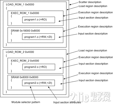

一个Scatter文件包含一个或多个加载区域,每个加载区域可以包含一个或多个执行区域。下图显示了典型的Scatter文件的组成结构:
4.1 加载域描述
加载域可以包含一个或多个执行域。
加载域描述的语法如下:
  1. load_region_description ::=
  2.   load_region_name  (base_address  | ("+" offset)) [attribute_list] [max_size]
  3.        "{"
  4.           execution_region_description+
  5.        "}"
1)load_region_name:命名加载区域。你可以使用带引号的名字。只有在使用任何与区域相关的链接器定义的符号时,该名称才区分大小写。
2)base_address:指定区域内对象的链接地址。base_address必须满足加载区域的对齐约束。
3)+offset: 描述基址,该基址在前面的加载区域的末尾以外偏移字段。偏移量的值必须是0取4的模。如果这是第一个加载区域,那么+offset表示基址从零开始偏移字段。如果使用+offset,则加载区域可能会从前一个加载区域继承某些属性。
4)attribute_list:指定加载区域内容的属性。
5)max_size:指定加载区域的最大大小。这是在进行任何解压缩或零初始化之前加载区域的大小。如果指定了可选的max_size值,那么如果分配给该区域的字段超过max_size, armlink将生成一个错误。
6)execution_region_description:指定执行区域的名称、地址和内容。

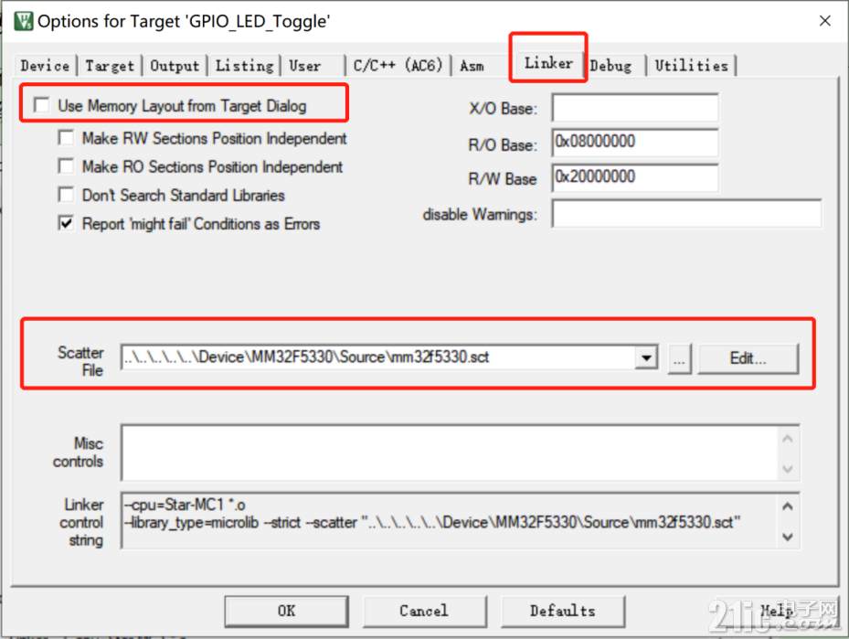

5. 如何打开.sct文件
在Options for Targets->Linker界面,Keil默认选择了“Use Memory Layout from Target Dialog”,勾掉复选框里面的对号,就可以使用自己定义的分散加载文件。

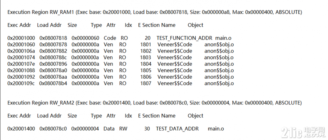

编译后查看map文件中内存映射部分:
TEST_FUNCTION_ADDR段对应的执行域基地址为0x20001000,TEST_DATA_ADDR段对应的执行域基地址为0x20001400,和在Scatter文件定义一致,即将函数和数据放到了指定地址。
