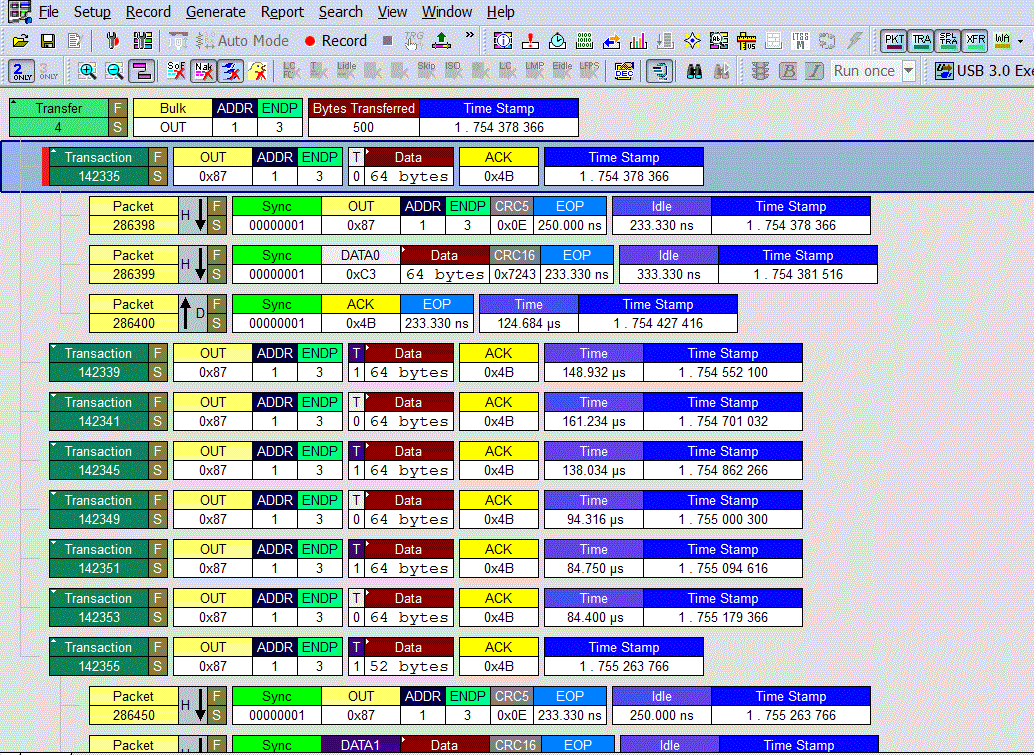

最近一直看到有人在讨论STM32 USB BULK传输的速率
都说比较慢,只有几百K,今天有空测了一下,发现不慢么,全速设备大数据量传输的时候4Mbps基本可以保证的
我用的是ST官方的VCP代码,稍微改了下,就是收到OUT数据以后立即通过IN回传给PC。测试软件是网上随便下的一个串口调试助手
 楼主| vigia 发表于 2012-5-10 10:27 | 显示全部楼层
无图无真相
下图是USB分析仪截取的数据
一次发送500字节
 楼主| vigia 发表于 2012-5-10 10:29 | 显示全部楼层
下面是测算的传输时间和速率
 楼主| vigia 发表于 2012-5-10 10:33 | 显示全部楼层
可以看到从第一个包286398开始传输数据,到最后一个包286452,500个字节传完,一共用了0.927毫秒
不算协议开销,纯USB传输速率如上图所算,达到8.217Mbps,算上协议开销,0.927毫秒传输500字节,达到4.31Mbps。
传的数据量越大,协议开销所占的比重就越小,传输速率就能更高一点。

icecut 发表于 2012-5-11 00:12 | 显示全部楼层
**啊....
lz的科研精神让我不得不骂人了....
连大B和小b都分不清就胡写....
图是对的.但是你说的是错的...
12Mb/s的usb最多传输多少我还能没数?
你的mps才64,太小了...
图说明:最大传输1MB/S....但是你如果看host给其他ep保留多少带宽?20%....
不要迷信仪器的报表.好好分析协议的设计去吧...
icecut 发表于 2012-5-11 00:13 | 显示全部楼层
不算协议开销,纯USB传输速率如上图所算,达到8.217MB/S,算上协议开销,0.927毫秒传输500字节,达到4.31MB/S。
把B改成b,别人说的每秒500kB/s一点都没错

 楼主| vigia 发表于 2012-5-11 10:06 | 显示全部楼层
还tmd精华....
我还是截图.保存证据
icecut 发表于 2012-5-11 00:14
呵呵,你说的对,我确实没留意B和b的区别,我的原意是BIT,不是BYTE,打大写的B完全是因为输入法切换大写英文比较方便,没注意到原来BYTE也是B。
道歉道歉,我去改原文。

 楼主| vigia 发表于 2012-5-11 10:15 | 显示全部楼层
另外,你说64字节的MPS太小了,有误导嫌疑哦,USB协议规定全速设备的BULK传输,每个包的最大传输字节为8,16,32和64, 高速设备的BULK传输每个包的最大传输字节为512。主机可以不支持最大数据包长度大于或小于这些规定的数据包。
协议截图如下:

icecut 发表于 2012-5-11 11:10 | 显示全部楼层
64没办法...谁让是全速呢...慢就是慢用stm无关...
关键是FS都慢............都慢................都慢..........
