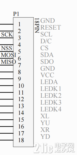

液晶的驱动引脚主要用到了如下表格中的RESET、SCL、RS、CS、SDA、SDO以及A背光控制的引脚
5d6ee6d8935ce685f42013dd0e7e2890
在原理图上体现如下
c39ae821aeec8b8c9cb2dae998f7cf9d

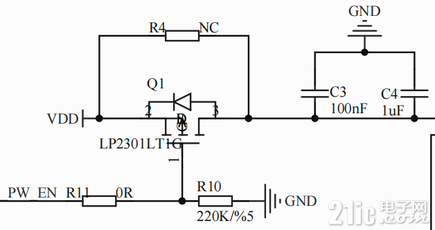

另外,增加了一个电源控制的电路来控制LCD的电源开关
059944a8abcf51e47285eda9f1beed9b

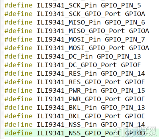

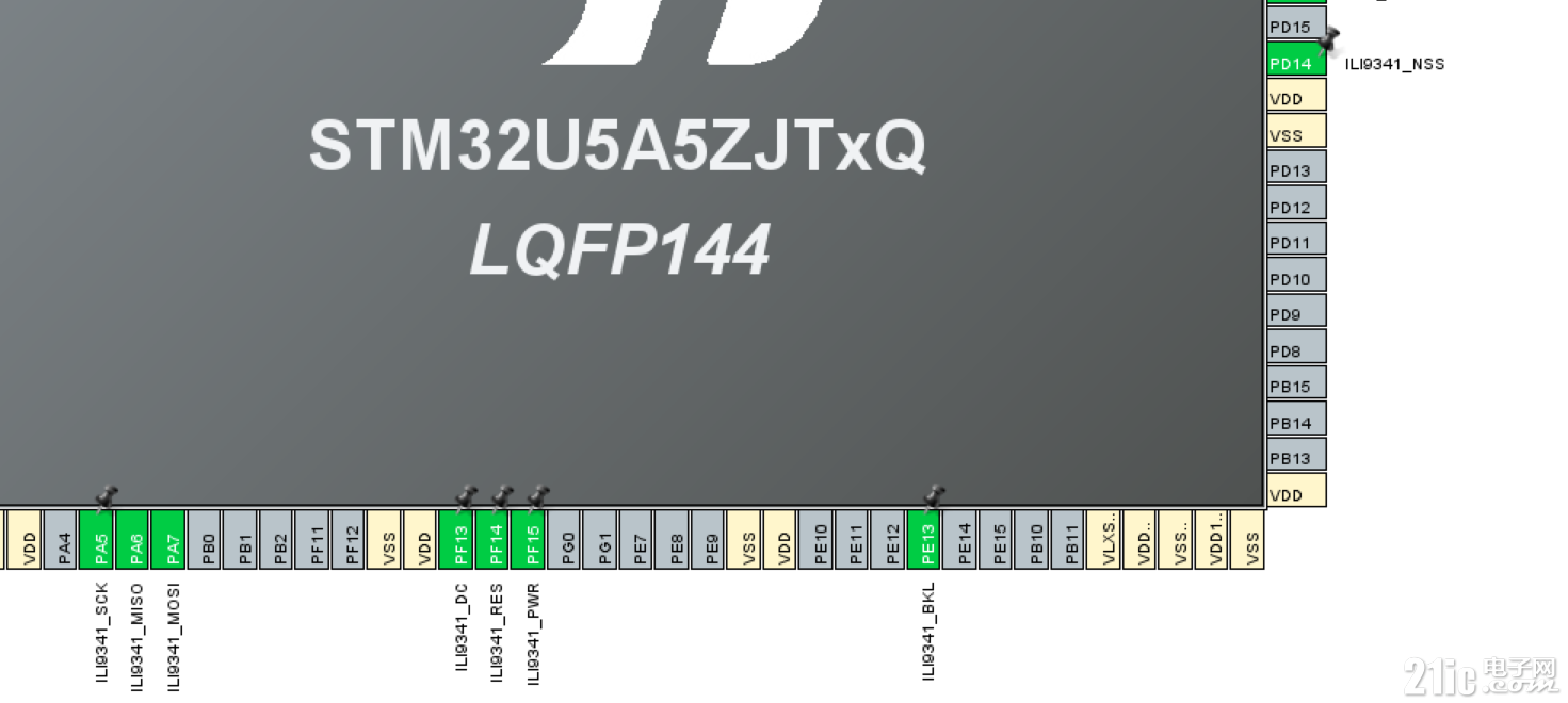

综合上述的硬件引脚需求,做了如下的引脚定义分配
c02196818ba61d8a68452814bb178899
0840611a46bdfcf3234924ef2b70a835

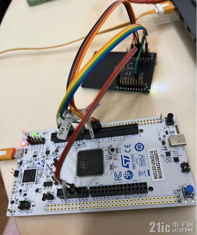

用CubeMX新建工程,并分配上述资源,并将LCD与开发板通过杜邦线进行连接
c292d5bdbe54334c0fe24ad21208eef2

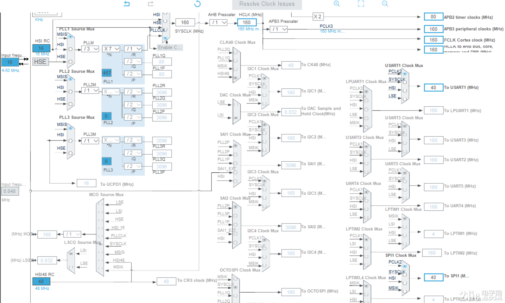

另外,将系统时钟设置为160M,SPI1处的时钟则分频到10MHz(后续再根据测试情况再调整)
235a18377bf1bafbe4043205af52bb10

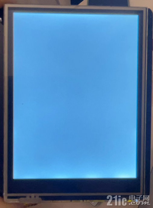

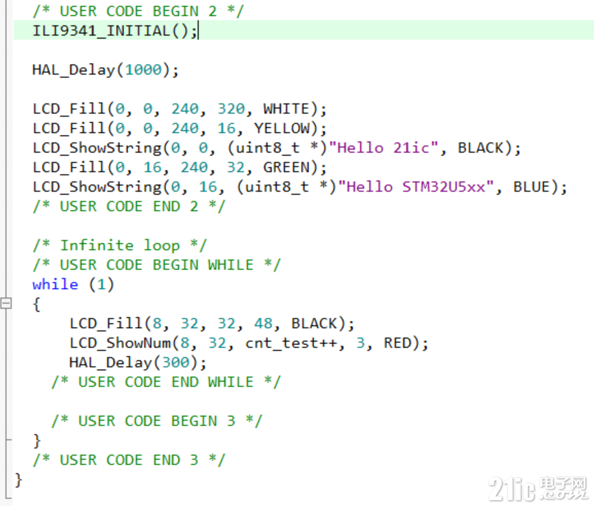

CubeMX生成keil工程之后,打开并在while主循环中添加一个简单的测试代码,每秒开关一次LCD的背光,测试效果。
9c71fe31af842f21e5fab7af4329e27f

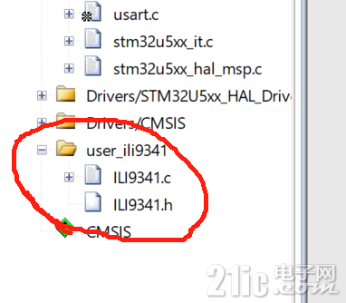

接下来将上面测试代码删除,并增加ILI9341的驱动代码了
首先将其加到工程中
4cf92ec3f443ebfb0caf124259cf3616
然后增加头文件包含
8eb9eb2f8748132bc67396874553c3d9
最后就是增加初始化及测试代码了,在指定位置增加指定的背景色,并显示指定内容,包括Hello 21ic、Hello STM32U5,以及在第三行做一个计数显示
05141038f6c6e6b236fb54559cd18148

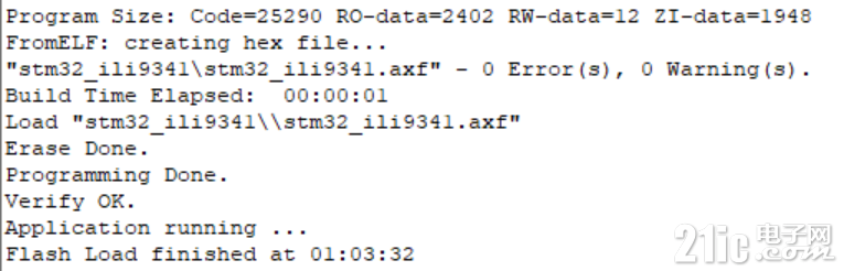

编译下载运行
d68e18bcdece8e66996a9c72c491d784
显示效果如视频所示
