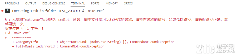

生成MDK和IAR的工程, 编译下载无误。同样的,生成VSCODE的工程,无法直接编译下载,系统环境变量里面已经有GCC10.3了,请问还需要做哪些前提工作才可以用VSCODE编译下载?有相关资料吗?下面是编译报错内容:

编写自己的makefile与下载算法文件才行。
