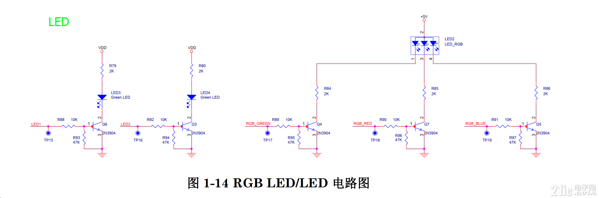

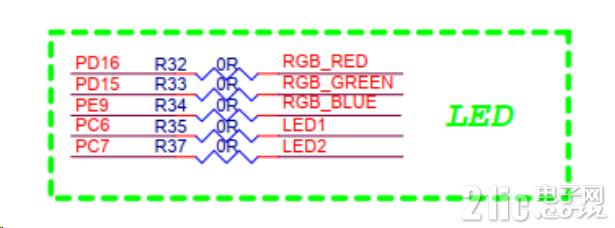

一、驱动板载的5个LED灯
经查看开发板原理图
开发板提供了两个 LED(PC6/PC7)用于指示程序运行状态,两个灯都为绿色,两个 LED 分别通
过一个三极管连接到 IO 口,IO 口通过输出高点亮 LED,同时 LED3/LED4 连接的 IO 口均具有 PWM 功能,可以通过 PWM 输出来调节 LED 亮度。
还有一个RGB灯通过(PD16、PD15、PE9)连接,输出高电平点亮RGB灯

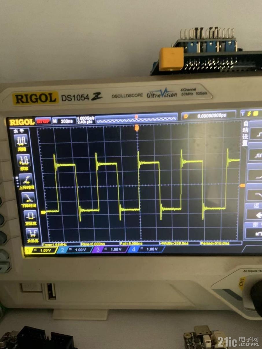

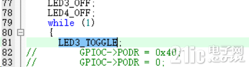

【翻转速率的测试】
1、使用读写函数进行翻转:
fd5a1995cbe22de7cd2f498f46c631c9
测得的波形为:
c43db3df28a7e075bf95fe734b024c2f
翻转速为1.94MHz。
2、使用翻转库函数进行操作:
2deedd1fbbf2bca454ad8616fcdfa079
测得波形为:
d1cccc3b3d6f02a1e7984a19908b7ce9
速率为4MHz。

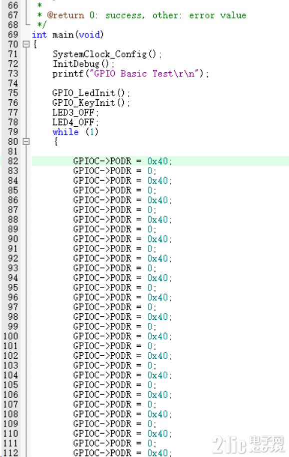

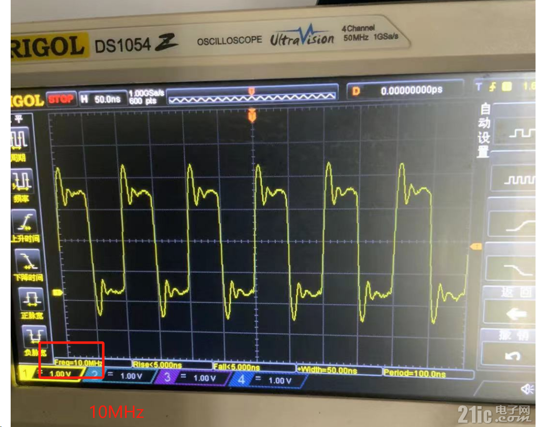

3、为了达到极限的速度,我直接对寄存器进行操作,
7236e718faeed20ff1f29074240f0f85
测得波形如下
ac0aaf95c6423c1d5b13c3f65785154f
速度为10MHz。

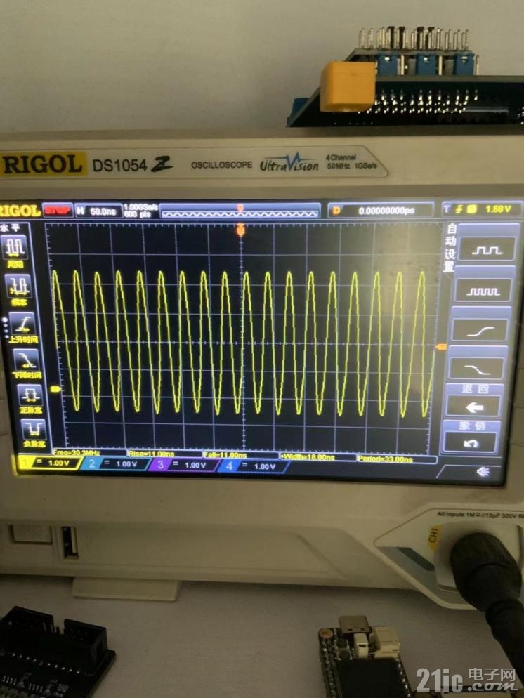

5、去掉移位取反等位的操作,直接写寄存器:
118ba86109c95f505ff4dedc80a5e2ed
测得波形如下:
cd5c22a697d9f1e392cc5d373d6c3af3
翻转速度为30.3MHz。
【总结】
AC7840x的总线频率为120MHz,GPIO可翻转速率可以达到30MHz。
在GPIO通用输入输出功能上,使用官方提供的库函数,分三步就可以实现对外设的驱动。
